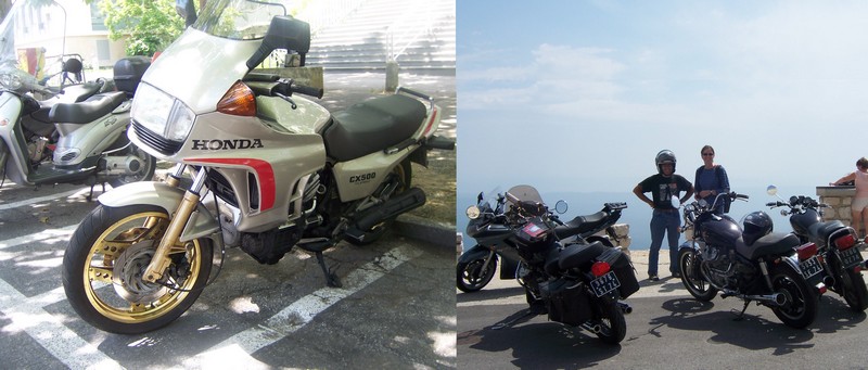

Ce matin entre 5h et 7h car je suis matinale, j'ai mis les clignos de la 500 Turbo et ajusté le carénage. Merci à Jean Scaillet le Belge pour l'adress cligno. Il n'y a plus qu'à la peindre et mettre les sigles Turbo sur les silencieux. C'est Philippe Dessy de Baunes qui fournit les stickers tip top.
Pour ceux qui ne me connaissent pas parcequ'ils n'étaient pas là à Moto Légende, je vis ma vie en CX et je fais rouler aussi mes pétoires d'autres marques sur les routes de L'est et du sud de la france, les alpes, en Italie et en Suisse. www.chez.com/leoannemasse
Demain rendez-vous à Evian pour le départ de la Trans Alpes Moto de 18h à 21h30 pl. de l'église.
Elle marche bien cette 500 Turbo, c'est un bonheur. J'ai toujours un raté sur le premier quart de gaz si qq à une idée.

Bienvenue Raph... Tres belle machine ta Turbo !!! Bravo !:!!!

Raphigaz a écrit :Elle marche bien cette 500 Turbo, c'est un bonheur. J'ai toujours un raté sur le premier quart de gaz si qq à une idée.
Salut Raph,
As-tu eu la possibilité de changer ton capteur Pb?
Comme je te l'ai dit à Dijon, cela vient probablement de là.
Ce capteur est celui qui renseigne le calculateur sur la pression régnant dans la tubulure d'admission.
Il fatigue à force d'osciller sur les pressions basses (faible ouverture des papillons et ralenti).
Il finit par donner de fausses infos et c'est lui qui est déterminant pour le calcul de la quantité de carburant à injecter.
En effet le système d'injection de la Turbo déduit la quantité d'air admis dans le moteur des infos des différents capteurs. (pas possible de fabriquer un débimètre classique vu l'architecture du moteur CX).
Sur base des pressions avant et après les papillons de gaz, angle d'ouverture des papillons, régime moteur et en fonction des températures (air d'admission et eau de refroidissement), il calcule la quantité de carburant à injecter.
Je sais qu'il n'est pas facile à trouver ce capteur, en attendant, ta moto roule quand même!
