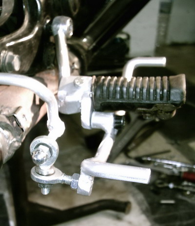

Bonjour , après multiple recherches , un membre du forum William m'a fabriquer un sélecteur style Harley et j'ai du effectuer une modification
sur celui-ci voici donc le résultat en photos:
Voila un problème résolu , je tiens a remercier William et toutes les personnes qui ont pu donner des idées
Salutations , Christian

tu n'as pas remis l'ancien que tu as du transformer; non? ou alors j'ai mal compris le systeme
bruno en 500cxc 80
yam 175 at2 74
peugeot 304 coupé 73
Bonsoir!
Il manque la biellette de jonction mais tu nous dira ce que ça donne pour la garde au sol...
Je crains le pire dans les virages sur l'angle à gauche!
N'oublie pas ton casque!
Bonne route!
Yves

Bonjour , en fait j'ai remodifier la pièce que William de Bachant m'avait faite , maintenant il faut modifier la biellette de cde de sortie de boite.
Et ensuite tester.Voici la première pièce:

bien vu. J'avais pas trouvé comment fixer le double pédalier. Là, tu te sers du cale pieds ? c'est ça ?

salut c'est qu'au depart j'avais tenu compte lors de la conception de la hauteur de l'ensemble (sans avoir la machine sous les yeux) et c'est vrai que maintenant il se trouve un peu bas. Travaillant à distance ce n'est pas évident, et mécano 655 se tape des allers-retours dans son état de santé, donc rien évident. Comme je le disais c'est un peu bas mais il faut voir la garde au sol qu'il reste. Petit à petit on voit le bout du tunnel.Image

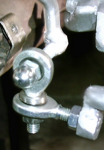

Pour m'être penché sur le problème de selection pour mon "saké racer", je n'aurai qu'un mot (ou plutot trois): :bravo: :bravo: :bravo:
D'abord pour l'idée, et ensuite pour la réalisation :up :up :up
Je me permettrai cependant et humblement un conseil pour améliorer l'aspect mécanique du montage. En effet la rotule permet d'assurer l'articulation sans jeu mais le sélecteur d'origine décrit un mouvement en arc de cercle et donc "pousse" ou "tire" la pédale latéralement. La flexibilité de la pédale absorbe vraisemblablement ces petits déplacements.
J'ai résolu le problème sur mon montage par l'emploi d'une deuxième rotule. Peut-être faudrait-il envisager une amélioration de ce type ?
Mais encore une fois : :up :bravo: :up :bravo:

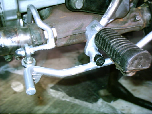

Bonjour a tous , c'est grâce a un membre de ce forum ( EUROSPORT de Bachant ) que je suis arriver a effectuer cette modification a cause de mon pied accidenté , mais enfin passons cella.
Voici la dernière modification effectuée , car il est vrai que cité dans un précédent post il y a un arc de cercle qui pose problème , mais résolu avec les
moyen du bord notamment un tendeur de fil de clôture mais ça ne va pas rester comme cella car j'ai trouvé le principe et je vais refaire une pièce
correct , lorsque ce sera terminé je placerai toutes les cotes , dimensions et photos si toutefois Eurosport est daccord.
Pour la garde au sol je suis a 29 cm au point le plus bas , la pédale de frein est elle a 26 cm donc je ne vois la aucun problème.
Mesure prise sur la béquille centrale.
Voici une photo de la dernière modif , Salutations Mecano655

salut impec tu arrives à la fin des problèmes, pour les côtes tu peux les mettre si ça peut servir à d'autres tant mieux. C'est un peu de la fabrication à la monster garage, j'ai avancé petit à petit sans prendre de côtes. Et toi tu l'a fignolé. bonne continuation ImageImageImageImage

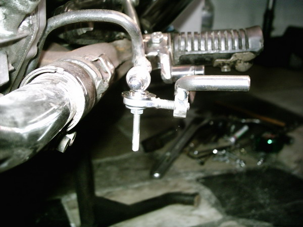

Bonjour a tous , voila j'ai encore travaillé un petit peu sur la modif de mon sélecteur (le courage me manque) et voici les dernières
photos que j'ai faite , je devrai peut être ajouter une talonnette a l'arrière du sélecteur , mais on verra plus tard , voila ce que ça donne
comme résultat.Bon je pense qu'il serrai mieux si il était chromé , je me suis renseigné çà coute 75,00 Euro, je pense bien le faire

bonjour en cas de frotement ça ne risque pas de casser ? :binouze:

Slt , je ne comprend pas bien ta question , frottement de quoi sur quoi ou tu parle de chute...???
Veut tu bien reformuler ta question , merci
