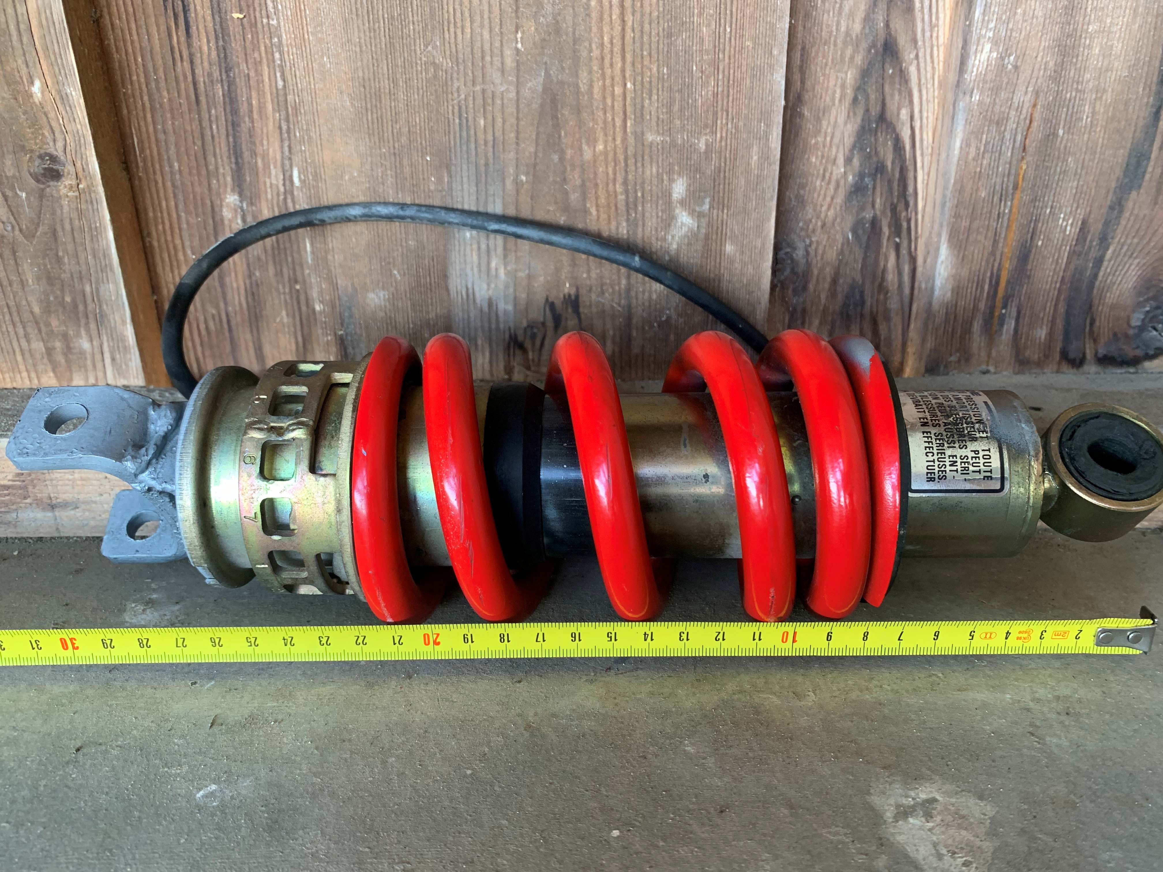

le mien semble donner des signes de fin de vie (il est très dur)
Merci et bonne route

Amortisseur de NTV suite ablation du U de fixation inférieur, remplacé par un U de 50mm et pour l'autre extrémité, il faut récupérer l'entretoise tube d'origine sur l'ancien amortisseur et ajouter 2 entretoises latérales

Bon finalement j'ai aussi récupéré la fixation inférieure sur l'amortisseur original que j'ai greffé sur le NTV.
Après installation avec le réglage de la précontrainte à 1 cela semble plutôt correct bien qu'un peu ferme au gout de mon arrière train, mais bien mieux que précédemment, comme dirait l'autre, y'a plus qu'à :up
