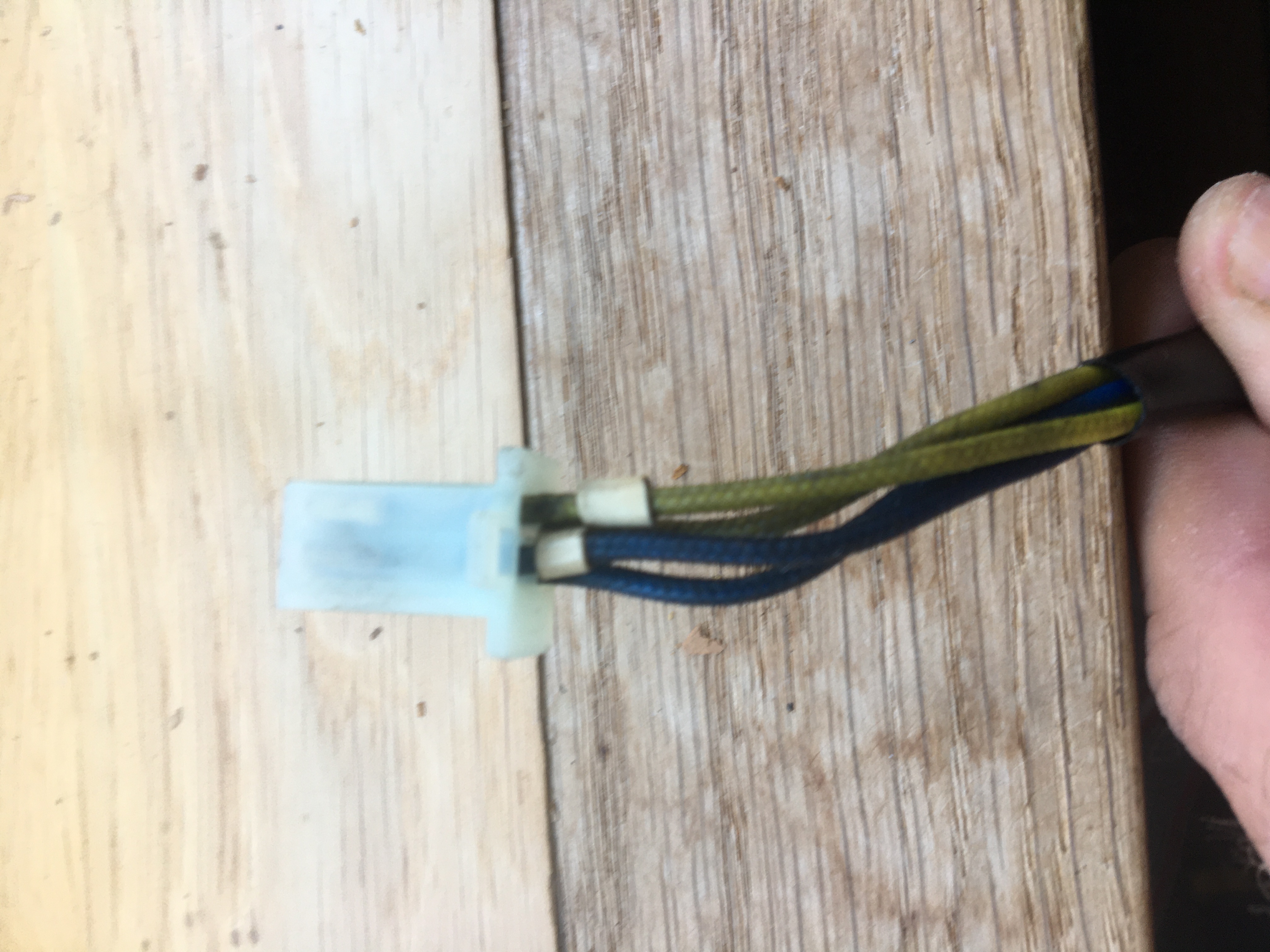

J'aimerais savoir la signification des deux petits anneaux blancs sur les fils des capteurs d'allumage.

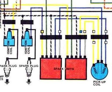

Par ailleurs, on peut voir sur le schéma électrique que ces deux fils de capteurs, ne sont pas branché au même endroit sur les boitier CDI.
Schéma électrique.jpg (24.9 Kio) Vu 11684 fois
Si quelqu'un peut m'en dire plus, j'aimerais connaitre la réponse. Merci

Ils servent à repérer le capteur en question, droite ou gauche, et surtout à ne pas se mélanger les fils de mêmes couleurs lorsque tu rebranches tout le circuit pour peu que tu ais tout mis à nus (et donc enlevé les cosses).
