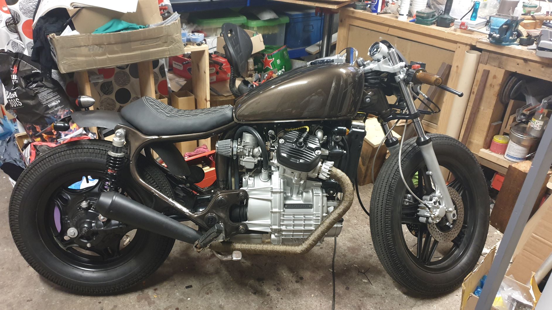

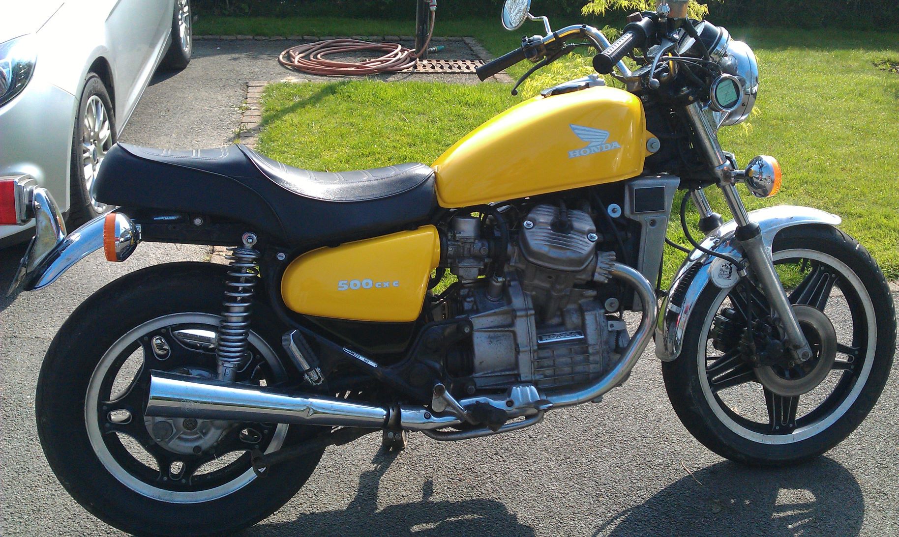

Je vous raconte mon soucis... donc cela fais un peu plus de six ans que je me suis offert un 500 cx custom de 1981, avec en projet de le transformer en café racer.
Il n'était pas de première fraicheur et en panne..... il ne dépassait plus les 4000 trs/min. Je m'était renseigné sur le net et avait vu qu'il y avait des solutions, notamment l'allumage "ignitech". Ce dernier changé, la moto avait retrouvé une nouvelle jeunesse 8) , j'ai donc lancé l'offensive et tous foutus à poil pour tous refaire, modifier, etc..... et après 6ans de dur labeur j'ai fini par tout retrouver et réussir à tout réassembler.
avant:
après:
Bon faites pas gaffe au bordel, hein!!!!!! il y a de la bière et c'est bien l'essentiel... :lol: :lol: :drink1: ..
Donc non content de finir le remontage, je stresse un peu au moment de mettre le premier coût de démarreur, mais la peur n'évitant pas l'danger, je me lance
et là... au bout de trois , quatre tentatives, elle fini par se réveiller comme une fleure!!!!! 8) :costaud:

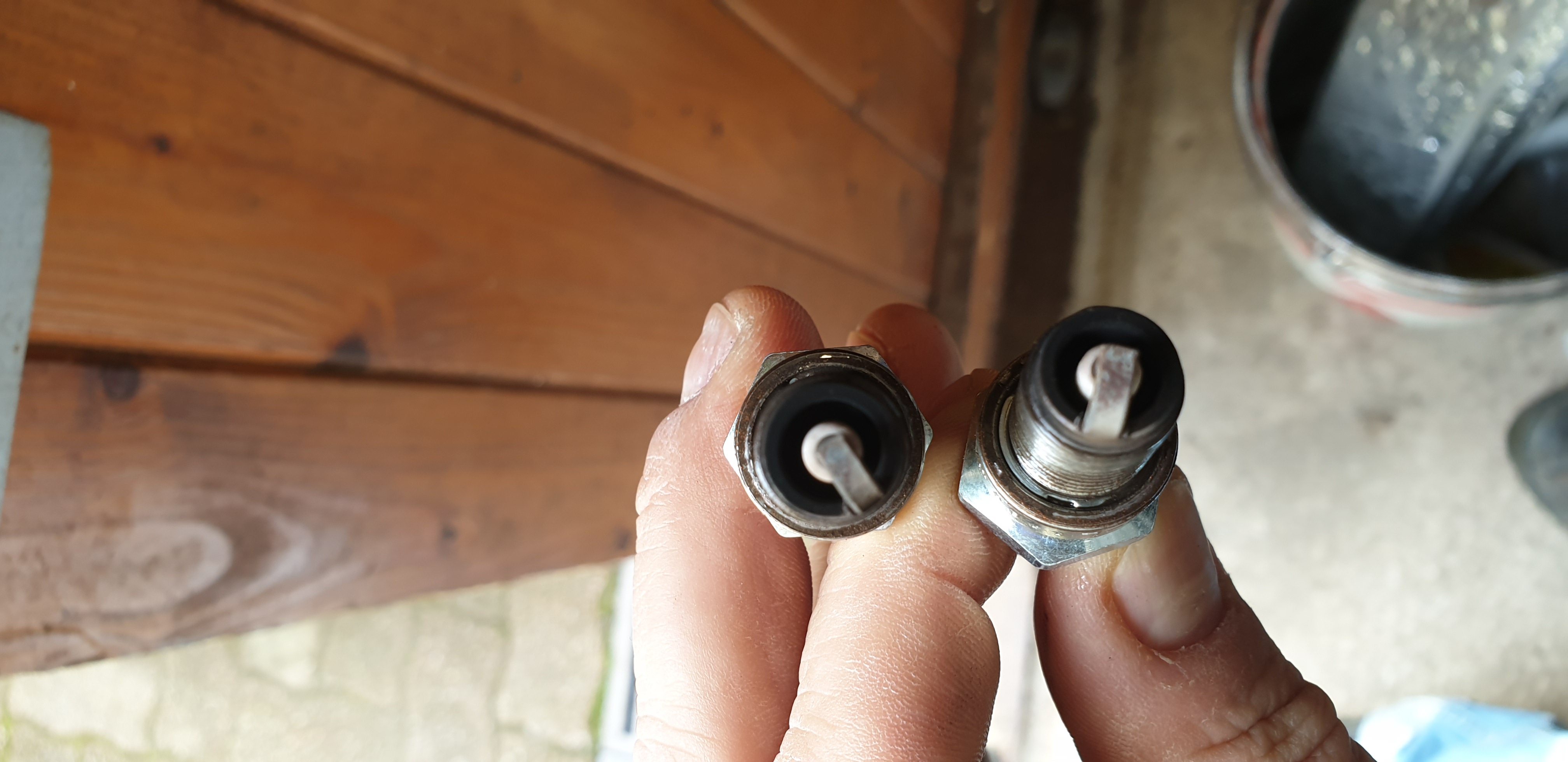

D'ailleurs première question, que pensez vous de la couleur des bougies????

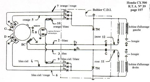

J'ai revérifié les bobines d'allumage au multimètre calibré sur 200 Ohms; fil rose - masse = 1.1
fil jaune - masse = 1.1
alternateur (en sachant que je suis passé sur un allumage ignitech, calibre 2000 Ohms;
fil bleu - fil blanc = 401
fil bleu - fil vert = 76.6
fil blanc - fil vert = 221
fil orange - fil vert = 110
fil bleu ciel - fil vert = 91
fil orange/rouge - fil vert = 93
fil bleu ciel/rouge - fil vert = 108
les 3 fils jaunes entre eux, calibre sur 200 Ohms; 01.5
les 3 fils jaune et la masse, calibre sur 200 Ohms; 1
les anti parasites sont à 4800 l'un et l'autre
voili, voilou pour les testes élec, il ont été réalisé ce jour avec un testeur Tibelec DT-803B. C'est un testeur bricolage qui ne dispose que de calibre 200, 2000, 20K, 200k, 2000k...
j'espère que c'est résultat seront compréhensible pour ceux qui liront ????

Pour les bougies il faut prendre la photo de façon à voir les électrodes, donc de biais. Mais le bord semble noir (trop riche) à confirmer avec une photo de biais.

Alors je suis allé faire un pti tour ce matin et rebelote mais cette fois ci même pas 10 bornes :cry: :cry: et les premiers symptômes ce sont fait
ressentir, 1 raté, puis 2, etc.... sur 200 mètres, et plus rien!!!!! j'avais prévus un pti nécessaire dans ma besace..... donc j'ai revérifié les bobines fil jaune et rose
avec la masse, toujours sur le calibre 200 ohms et toujours 1.1!!!! Puis j'ai démonté les bougies pour tester les étincelles et là plus rien :o :? :?
J'ai donc refais un teste complet avec mon testeur de fortune, calibre 2000 ohms et les valeurs on a priori bougés..... çà donne:
petite cosse:
bleu-blanc 263
blanc-vert 247
bleu-vert 485
(vert étant la masse sur mon cadre...)
en suite la grosse cosse du cdi:
vert (cosse cdi...)-bleu (de la petite cosse...) 488
vert (cosse cdi...) -blanc (de la petite cosse...) 248
vert-orange 122
vert-bleu clair x (rien????? :shock: ) alors que l'autre jour j'avais 91...
vert-orange/rouge 104
vert-bleu clair/rouge 120
Bobines ht: (calibre à 200 ohms...)
rose- masse 1.1
jaune masse 1.1
Bobines ht: (calibre 200 ohms...) anti parasites retirés...
Gauche 1.1
Droite 1.1
Bon alors bon!!! est ce que le bleu clair ne serait pas le responsable de ce bordel?????!!!!!
Je retournerais dans l'aprèm re tester ce fil voir si moto froide la valeur a changé!!!!
Je vous tiendrais au jus.
Mille merci à vous et bon Grosmanche :-D :-D

me revoilà!!!
Et bingo la valeur entre les fils bleu clair- vert est remonté à 93.... et les étincelles sont de retour :costaud: :costaud:
Je peux donc en déduire que l'alternateur serait bien la cause des soucis de ma custom cafetière!!!!
Vous en pensez quoi???? Et a quelle bobine correspond ce fil bleu clair???
Merci d'avance.... :drink1:
Messages : 6408
Re: elle tombe en rade tous les 25/30 bornes???
j'ai regardé sur le schéma c'est bien une bobine de l'alternateur .c'est le fil qui est sur le coté de la grande prise .

Bon après une réponse sur l'autre forum dédié au cx!!!!!
il s'agit du capteur de position droit qui ce trouve à l'extérieur de l'alternateur.....
fil bleu ciel repère 4...
