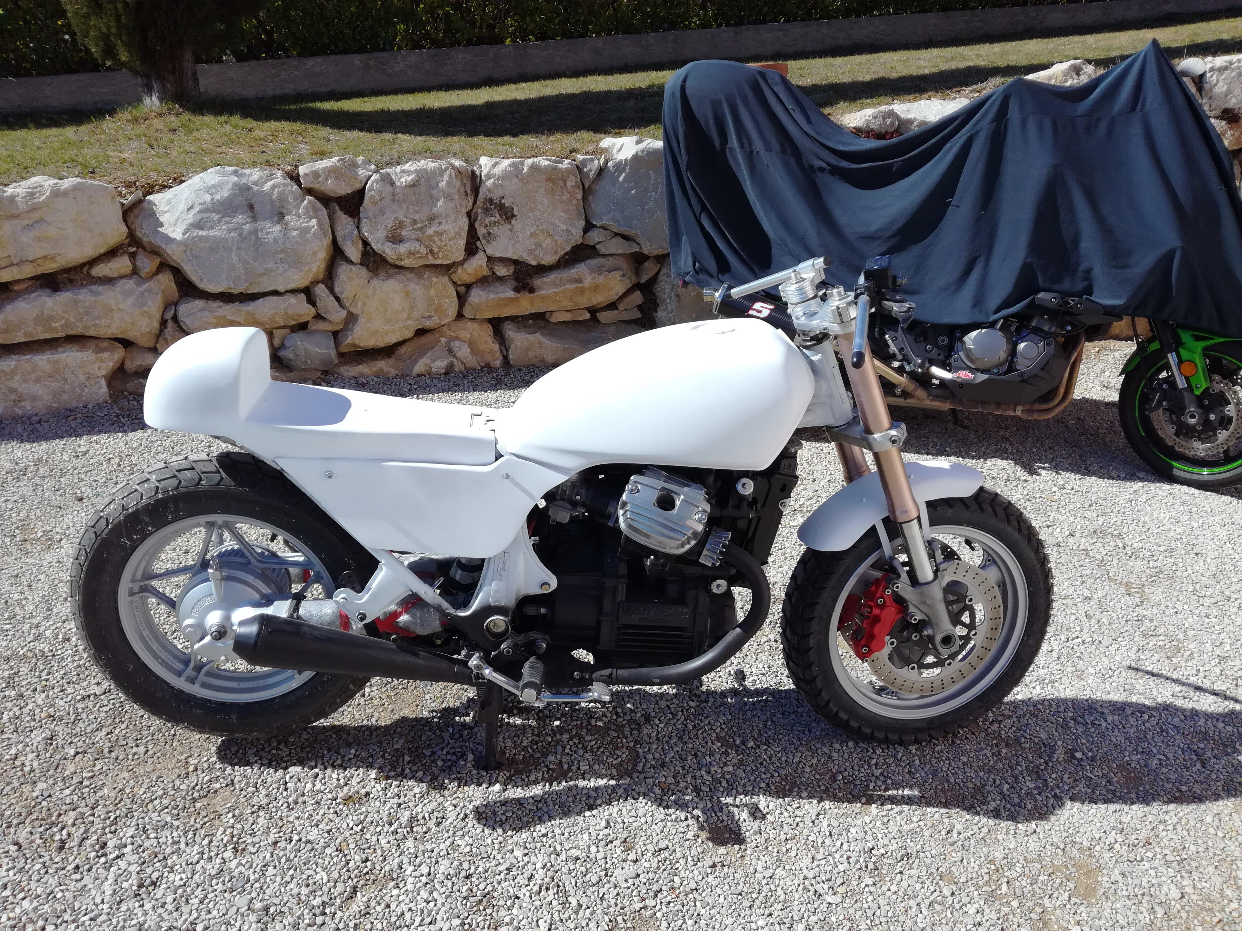

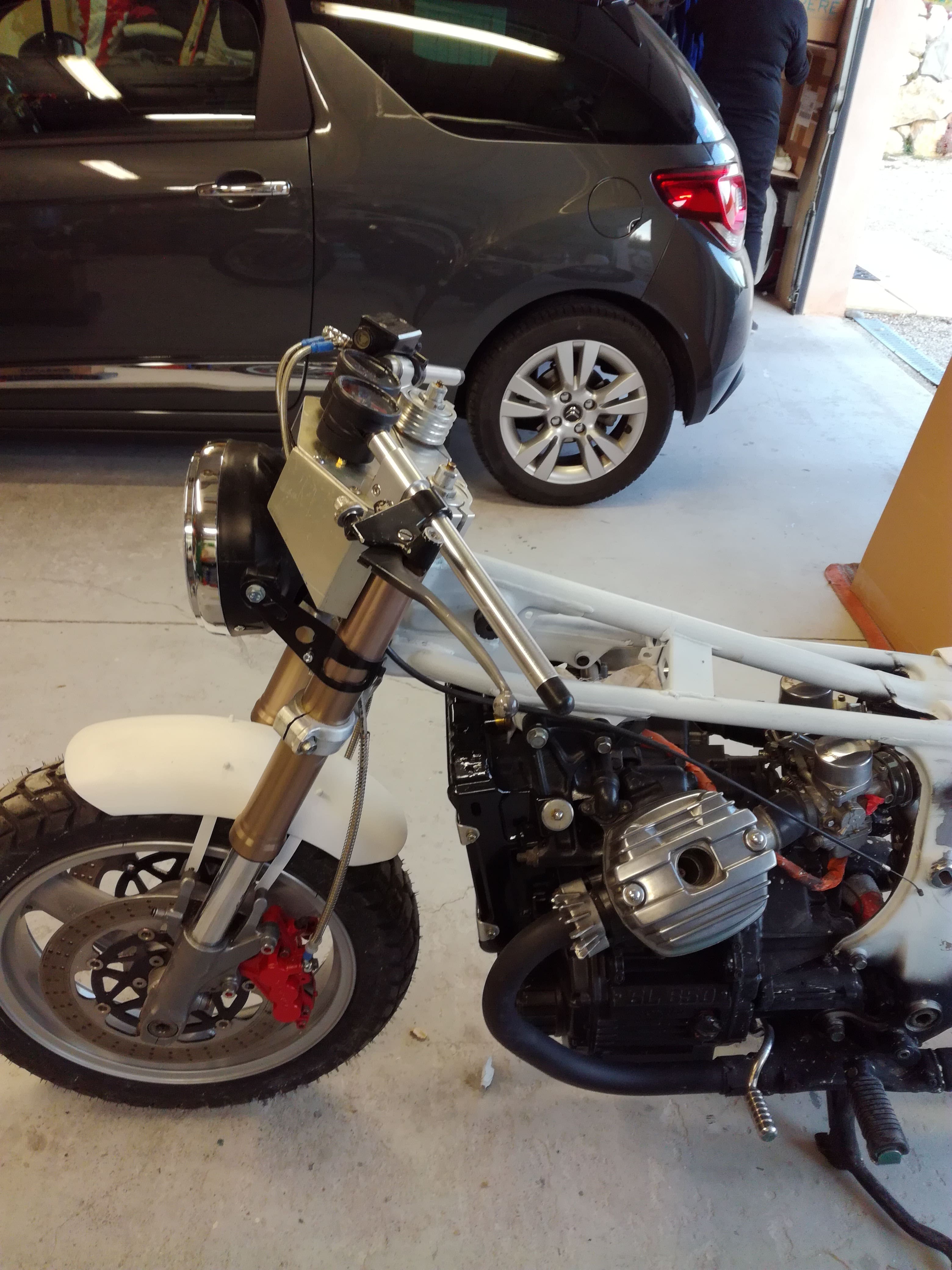

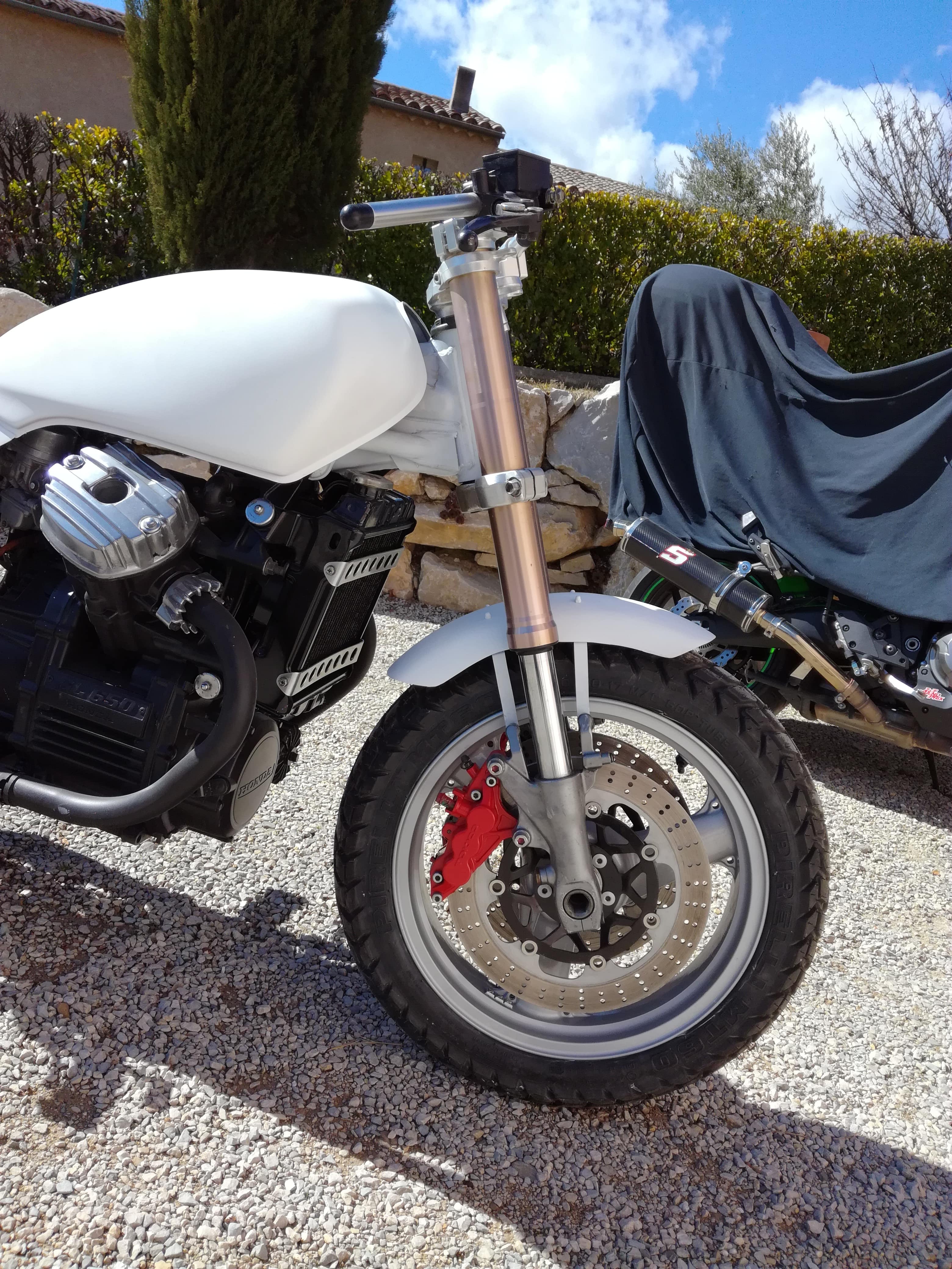

Bonjour,a tous et toutes .
Merci pour l'acceptation sur le forum,je suis un jeune pre-retraité et je remonte depuis 1 an et demi (a temps perdu) un cx 650 gl de 1983
que j'ai modifié en cafe racer .
changement de look .
adaptation d'une fourche de ZX9R Kawasaki
modif du cadre boucle arrière ,
création d'une selle et caches latéraux en polyester
déplacement de la batterie ect..
modification du circuit électrique et c'est la que j'aurai besoin de conseils pour simplification du circuit .
Je voudrais mettre les fusibles sous les caches latéraux .
lors du démontage et ouverture du circuit je me suis aperçu que le fil d'alimentation des bobines avait chauffé gaine plastique fondu
,(je précise que j'ai acheté la moto en panne je l'ai redémarrer et fait quelque kilomètres avant de la redémonté )
est ce que quelqu’un a déjà eu le problème pour ma part je pense que c'est un mauvais contact du a des cosse oxydés.
Merci pour les reponses eventuelles

Attention en couvrant autant l'arrière, il faut que tu penses au flux d'air refroidissant le redresseur/régulateur. Sinon tu vas avoir des surprises très désagréables.

merci pour les conseil et la blanc est juste de l'appret avant peinture elle est en cours de remontage .
la peinture finale sera, cadre noir et le reste en gris mat
