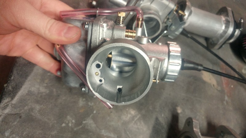

Bonjour, depuis que je possède mon cx400 j'ai tjs eu des problemes de carburation...ralenti, demarrage a froid, trou d'accélération...pourtant j'ai effectué de multiples nettoyages au ultra sons...

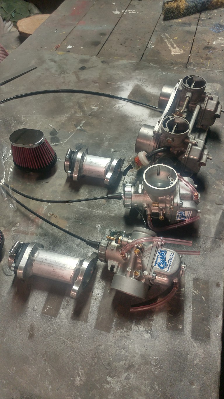

En parcourant un forum sur les cx au etats unis, j'ai fais connaisance d'un gars la bas qui vends des carbus mikuni vm pour nos belles. Les carbus sont pré réglé, avec deux pipes d'admission sur mesure et deux filtres à air.
J'ai donc décidé de franchir le pas, et voila deux semaines plus tard elles sont arrivées...
Il ma fallu environ une heure de montage, vraiment du plug and play...
Niveau performances....😁😁😁😁 Ca na vraiment plus rien à avoir... démarrage très facile, mais cest surtout la souplesse et le coup de pied au cul apres 5000rpm...
La moto est complètement différent, bcp plus de puissance, il va juste falloir que je remplace l'embrayage, car depuis elle patine un peu..
P.s DSL pour les fautes, je suis anglais....

Merci pour ton retour d'information, tu nous diras ce qu'il en est de ta consommation et de la tenue dans le temps.

Ok, ca marche. Voila les carbu en place😜

C'est une bonne idée. Mais il faut compter combien. Et les carburateurs sont réglés pour des cornets

Oui, elles sont réglé pour cornet et echappement. Il fait ca pour les 400, 500 et 650. Pour le prix ca pique un peu, mais ca permet de repartir sur de bonnes bases. Ca ma coûté 585 euros.

Et en plus il y a les pipes d'admission, filtres a air, cable d'accélérateur....
