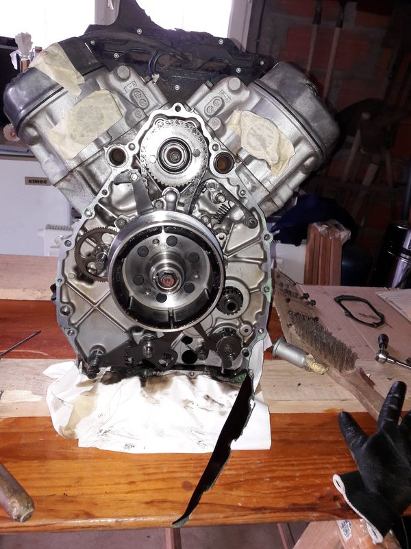

Bonjour, la pluie ayant cessait je décide de reprendre la mécanique
Afin de remplacer l'alternateur , j'ai procédé au démontage du carter arrière et je vais en profiter pour remplacer les différents joints pompe à eau, selecteur......

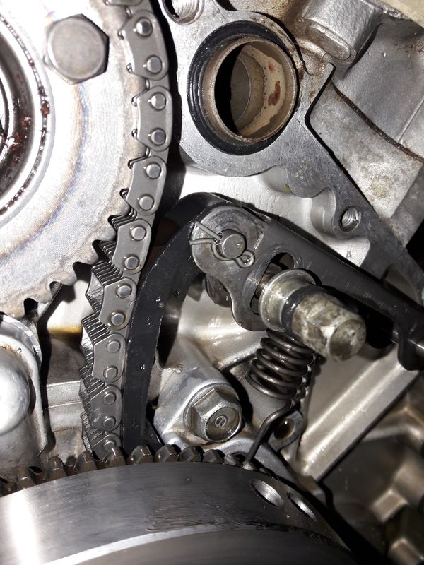

Après démontage complet, il y a un dépôt marron au niveau du joint spy pompe à eau et je trouve l'arbre pas très joli. L orifice de contrôle de fuite était entièrement bouché
Quant pensez vous et cela peu poser problème une fois les joints neuf et garniture mécanique neuve remise en place ?
Que dois je faire poncer?
après nettoyage de l’arbre!!

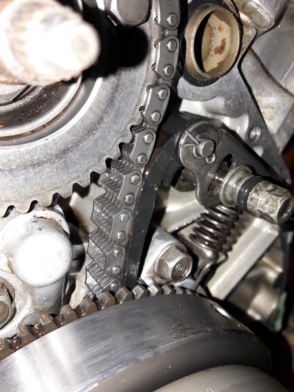

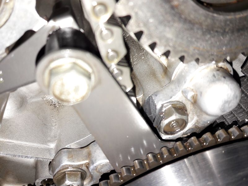

Pour la chaine de distribution, apparemment l'ancien proprio l'avait remplacé, il y a encore du jeu sur les patins et on voit que la précédente avez du attaquer la tête hexagonale de la vis.
question: a quoi sert la vis desserré? elle bloque le patin?
dans l'attente de vous lire :)
Messages : 1078
ton axe d'arbre a cames est en triste état, un joint spy neuf sur le carter ar ne fera pas une bonne étanchéité , son remplacement serait plus judicieux a moins que quelqu'un ait une astuce
la vis doit être serré elle bloque le tendeur de chaine de distrib , tu la desserre pour libérer le tendeur qui tend la chaine en la poussant et tu le resserre aussitôt.
et c'est effectivement l'ancienne chaine de distrib usé qui a entamé la ferraille (l'alu) du bloc
