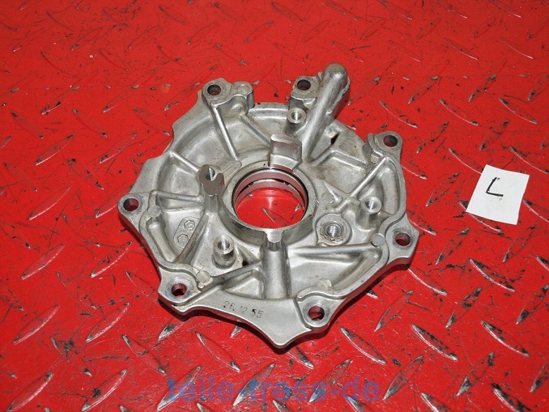

il faut que tu observe l'huile via un filtre ultra fin et regarde le dépôt qu'il y a au fond du carter, as tu des présences de partie métallique ?
ensuite regarde cette pièce :
c'est apparement la maladie sur les cx, sur une de t'es photo je crois que tu as du métal qui à etait rogner par la chaine de distribution!!, est ce que la vis du haut a etait attaqué comme ça ?
tiens nous au jus :wink:
Je pense la même chose, la réfection du bas moteur a certainement été faite. Mais si j'en suis à ces démontage aujourd'hui c'est suite à un bruit étrange du moteur (voir le lien ci dessous) : Bruit moteur
Pour mon carter arrière, il est effectivement bouffé par la chaine de distribution. Mais la vis elle n'a rien. Donc soit la vis seulement a été changée. Soit, la distribution a déjà été réalisée et elle est à refaire vu que le tendeur est en fin de course.
