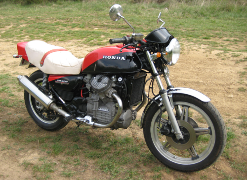

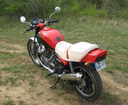

La restauration du moteur est enfin terminée, je met qqs photos... Comme vous pouvez le voir en fait c'est une version "classic", y'a que le moteur qui est "Eurosport".
Le câble de compte-tour a cassé aujourd'hui, 200km après avoir tout remonté... J'en profiterai pour changer aussi celui d'embrayage.
Est-il possible d'adapter d'autres freins à disques à l'avant, pour avoir un freinage plus efficace ?
Et où peut-on commander des soufflets de cardan ? Le mien était craqué, nous l'avons réparé avec du caoutchouc liquide (Polyglut) puis enrober le tout avec un chausson néoprène de kayak... La classe quoi^^
Merci !

Pas mal ce look "modernisé".
Pour les freins, pas de miracle, seul une révision en profondeur rendra le freinage acceptable ( à l'époque ) , réfection des joints internes du maître-cylindre, durites avia, réfection des étriers et graissage des coulisseaux d'étriers.
