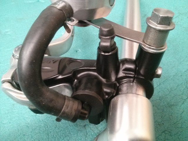

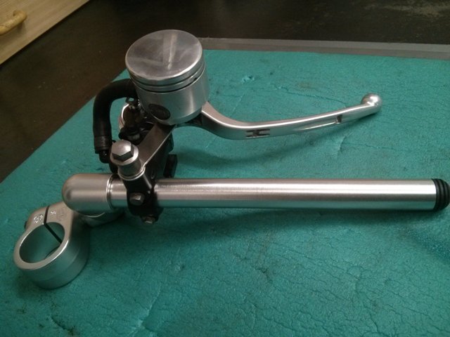

Bonsoir,
Tout mon freinage avant est neuf (durites avia, pistons, joints, etc), à part mon maitre cylindre qui lui a été démonté totalement puis remonté à la graisse frein (sportive nissin gsxr à bocal rizoma séparé).
J'ai voulu faire la purge de frein, la poignée de frein mord un tout petit peu mais pas assez, elle est molle en fait, juste assez pour ralentir quand on pousse la moto à pieds.
Je purge avec un purgeur pneumatique, ca permet d'être sur de ne pas en mettre partout.
Ya rien de compliqué je sais mais là je pige que dalle... J'ai passé plus de 3 heures dessus... Toujours pareil. Le plus étrange c'est qu'il n'y a aucune fuite de liquide!
Une idée?
CX 500
Bonsoir CXXL
Le truc le plus classique dans ton cas de figure, c'est le trou de retour du maitre cylindre qui est bouché.
Du coup les bulles d'air ne remontent pas en pompant et ça reste mou mou! :(

Yves le retour se situe ou?
CX 500
Il se situe au niveau du piston,mais pas facile sur ce genre de matériel!
Si ça freinait bien sur ton enduro qui n'avait qu'un disque,ce n'est pas surprenant que ce soit insuffisant sur un double disque.
Si c'est un MC de sportive en bon état,ça se purge en quelques minutes sans matériel spécial. 8)
