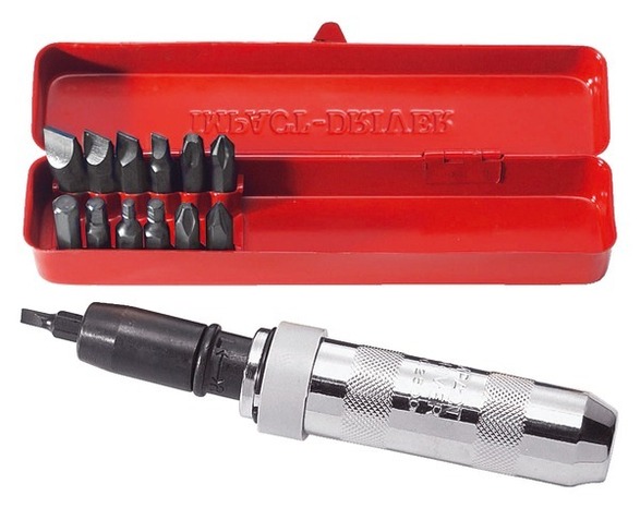

On ne le répètera jamais assez : le premier outil à acquérir quand on touche à une CX (ou à toute japonaise des années 70/80) c'est ça :
Je n'ai jamais abimé une vis et elles sont (presque) toutes d'origine sur mes CX. :)

PapyTwin a écrit :On ne le répètera jamais assez : le premier outil à acquérir quand on touche à une CX (ou à toute japonaise des années 70/80) c'est ça :
J'en profite pour préciser qu'il ne faut surtout pas prendre un premier prix. Sinon c'est pire après. C'est le genre d'outil où il ne faut pas hésiter à investir dans sa réelle valeur pour avoir la qualité qui durera la vie voir sera transmise de générations en générations. Ce n’est pas forcément humoristique. Je suis en train de compléter mon trousseau avec les outils que mon père a eu en apprentissage de tourneur-fraiseur, il y a... plus de 60 ans et ces outils sont vraiment très très bons.
Ok messieurs, mais sauf erreur, vous ne dites pas ce que c'est...
:o
C'est bien un tournevis à frapper?
Ou bien c'est juste un tournevis d'extra qualité?

C'est bien un tournevis à frapper. Avec ou sans réglage de pas à droite ou pas à gauche.
Messages : 4691
C'est bien un tournevis à frapper .......mais je ne suis que à moitié d'accord avec Eric (volatyl).
Mon tournevis (qui fonctionne depuis 20ans) est un premier prix acheté au camion.:o
En revanche, il y a belle lurette que les embouts vendus avec ne ressemblent plus à rien :( .... et qu'ils ont été remplacés par leurs homologue de bonne qualité. :)
Donc, à mon avis, peu importe le corps du tournevis, mais pour sauvegarder vos vis, il est important d'avoir des embouts de qualité. :wink:
Pour les cruciformes de carbus, commodos, j'utilise une visseuse dévisseuse, couple réglè au maximum, avec l'embout qui va bien et de qualité, on n'abime rien , on a une très bonne prise en main donc cela ne ripe pas et c'est efficace dans 98 % des cas.
