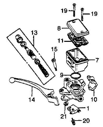

j'ai un léger suintement entre le bocal plastique et le support alu sur mon maitre cylindre poignée frein avant et je suis donc à la recherche d'une nouvelle poignée, si quelqu'un en a une ou je suis preneur d'une adresse de site en adaptable.

Salut, c'est le maitre cylindre qui fuit, mais il fait partie de la poignée.

C'est un joint torique (N°9) qui fait étanchéité entre le bocal et le corps du maître cylindre.
L'illustration est donnée à titre d'exemple, il s'agit ici d'un maître cylindre de gl500
Messages : 6385
il faut changer le joint torique c'est pas compliqué .

j'ai changé le joint, je n'ai plus de fuite :up .
