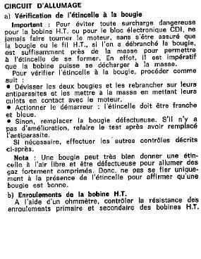

dnc, il ne faut pas retirer l'antiparasite comme ça, car tu risques de griller ta bobine.
Il est préférable de vérifier l'étincelle en démontant la bougie, d'y connecter l'antiparasite et de mettre le culot de la bougie à la masse sur la culasse par exemple et donner 2-3 coups de démarreur.
Tu dis avoir une étincelle côté droit ? Peux-tu confirmer stp ?
Après avoir laissé tourner le moteur, comment est ta bougie à droite ? Est-elle mouillée d'essence ?
