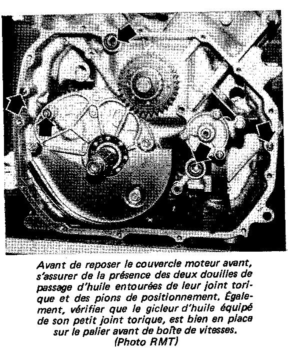

J'ai ouvert le carter de transmission et j'ai trouvé cette pièce au fond comme cadeau.
Je la retrouve pas sur la revue. Quelqu'un a une idée ?
C'est un gicleur d'huile qui a du tomber lorsque tu as ouvert le carter.
Sur la revue moto-technique, c'est page 137, photo du haut à gauche qui te met en garde sur la présence des douilles de centrage et du gicleur d'huile.

Tronky
Messages : 326
Message par Tronky »

Cool o l'est plus claire
