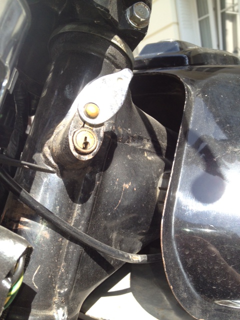

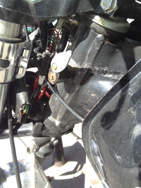

tu pourrais faire une photo du dispositif de verrouillage, je voudrais m'en inspirer pour rétablir un blocage de direction suite à la modif de ma fourche !

Salut tout le monde...
avec beaucoup de retard, je me suis souvenu que je devais faire des photos pour Prince.
Il n'y a pas de numéros, je pense que je vais essayer 10 minutes de crocheter moi même et qu'ensuite j'irais voir un serrurier pour voir ce qu'il peut faire.

Je ne veux pas dire de bêtise mais il me semble qu'en perçant le rivet, le barillet sort tout seul ensuite. J'avais fait comme ça sur ma 125 xls et ça a marché...Ensuite il faut acheter un barillet avec les clés

Ce système de verrouillage est nul, car on peut facilement le forcer avec la longueur du guidon,il cède en 20 secondes.
Ensuite on se retrouve avec le tube du té de fourche en choux fleur et c'est grosse facture pour rien.
La franchise de l'assurance étant supérieure à la réparation,on s'en rappelle et on n'y touche plus!
