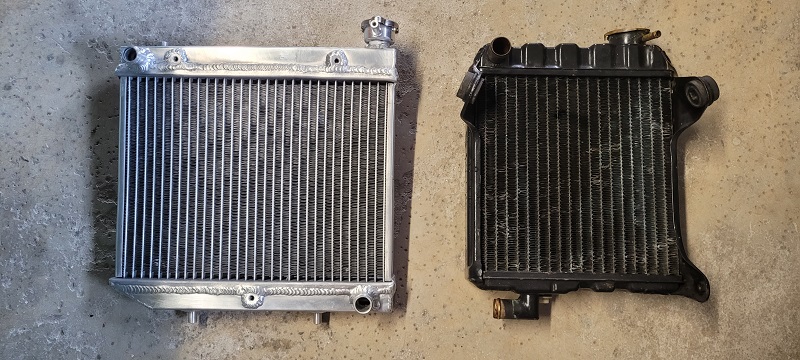

Pour ça j'ai choisi de remplacer le radiateur par un modèle plus performant provenant du quad HONDA 450 TRX que l'on trouve très facilement sur des sites de vente exotiques.
Par rapport au modèle d'origine, il est déjà beaucoup plus volumineux donc performant.
Autre avantage non négligeable, comme il est tout en alu, le poids passe à 1,3kg contre 2,8kg pour l'origine : en plus de gagner en performance de refroidissement, ma CX de piste passe maintenant largement en dessous des 170kg :up

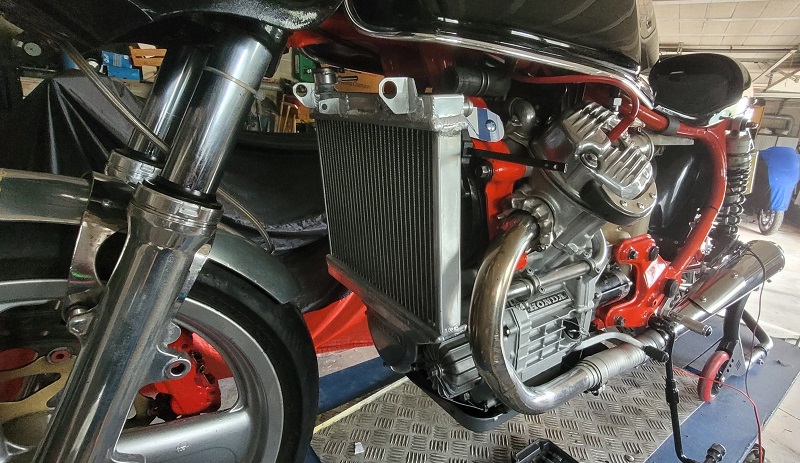

Le plus important reste à faire : vérifier qu'il rentre bien entre les deux échappements (j'avais quand même relevé quelques cotes avant de commander :wink: ) :

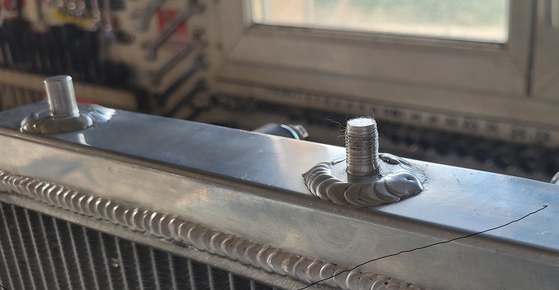

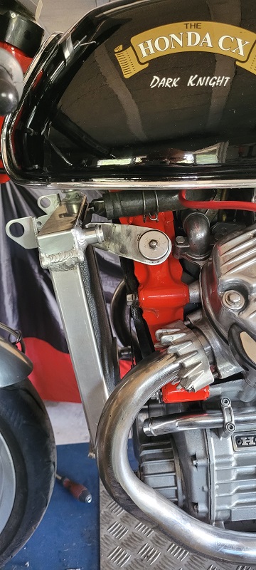

et confectionner les pattes nécessaires qui se fixent sur les emplacements d'origine :

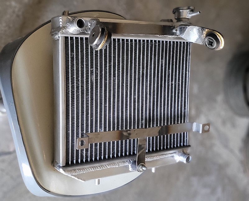

Et après quelques traits de scie et usage de chalumeau, voilà mon radiateur prêt à être monté à son emplacement définitif avec ses nouvelles attaches ( et entièrement sur silent-blocs comme à l'origine) :
Reste maintenant à raccorder tout ça et comme aucun diamètre et aucun emplacement de sortie ne correspond, il va falloir ruser,..................... et je vous raconterai tout ça lorsque j'aurai avancé un peu plus dans la réalisation. :wink:

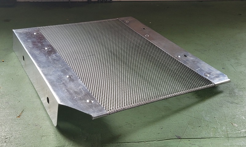

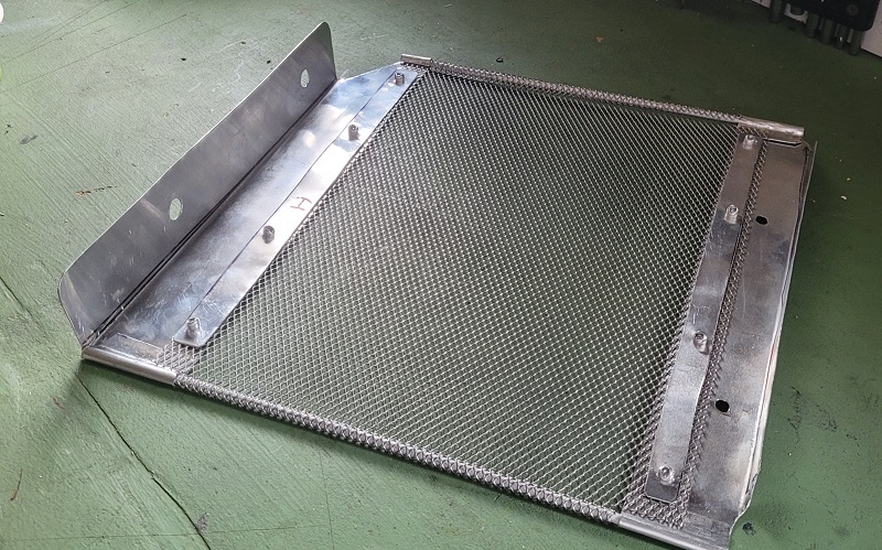

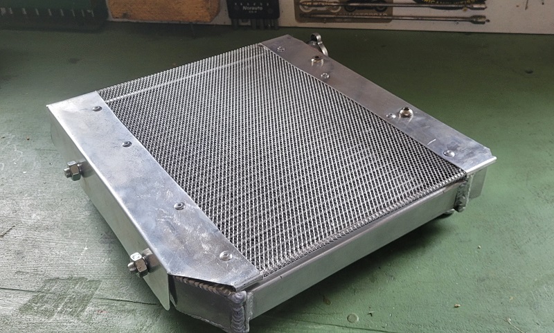

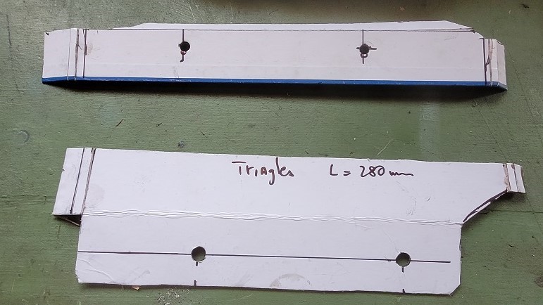

Suite des opérations : vu la fragilité des serpentins il fallait absolument prévoir une protection frontale car, même si je ne roulerai que sur circuit, on n'est pas à l'abri de projections de graviers ramenés sur la piste par des incursions inopinées d'autres concurrents dans les bacs du même nom.
Je vais pour cela utiliser les fixations existantes : les deux trous taraudés de diam 6 sur la partie frontale et les deux tétons de diam 10 en dessous.
Je commence donc par tarauder les tétons inférieurs mais vu leur taille j'opte pour un pas fin (10x100) afin d'éviter les desserrages intempestifs.

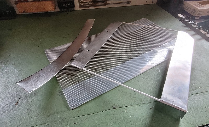

Je fabrique ensuite deux gabarits en carton pour déterminer exactement les emplacements des fixations :
je reproduis tout ça sur deux feuilles d'alu de 8/10ème qui, une fois pliées, sont solidarisées par des tringles métalliques de diam2,5mm sur lesquelles viendra se fixer la grille d'alu déployé qu'on voit sur la photo :
une fois assemblé, ça ressemble à peu près à ce que je voulais :
et quand c'est en place, ça reste discret et ça remplit parfaitement son office :
Ne reste plus qu'à fixer tout ça sur la moto pour avoir une bonne idée du rendu final, mais pour voir ça il faudra attendre un peu car la couche de vernis haute température dont je viens de l'enduire pour le protéger est en train de sécher ! :wink:

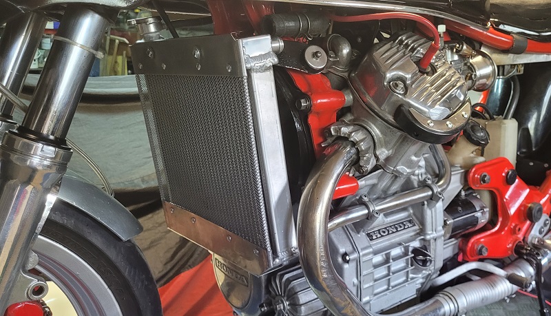

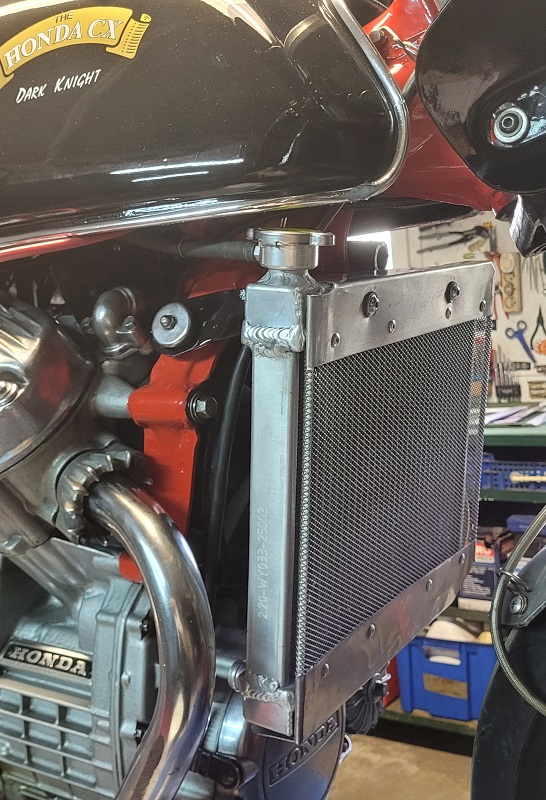

Et voilà l'ensemble en place sur la moto :
Ne reste plus qu'à attendre l’arrivée des différentes Durit coudées pour monter tout ça et procéder aux premiers essais

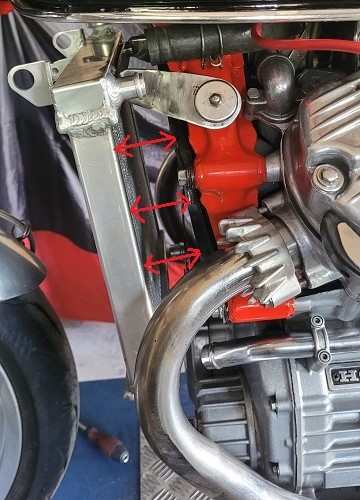

Mais je me demande s'il n'y aurait pas moyen d'optimiser encore le dispositif. :oops:
En effet, avec le radiateur d'origine celui ci affleure le ventilateur.
Et les ingénieurs concepteurs ont même pris la peine d'entourer ce dernier d'un carénage qui l'enveloppe au plus près sur toute sa périphérie.
Or, sur mon montage il subsiste maintenant un espace non négligeable(entre 3 et 4cm selon l'endroit) entre radiateur et ventilateur matérialisé sur la photo par les flèches rouges :
20260715_115442 - Copie 2.jpg (70.49 Kio) Vu 1041 fois
Vu sa taille, je ne peux pas le rapprocher davantage et je me demande si cet espace n'est pas de nature à diminuer les performances de mon nouveau radiateur et l'efficacité du ventilateur ?
Vous en pensez-quoi ? :heuuu: :heuuu:

Cela me rappelle l'optimisation des flux d'air dans les PC, certains croient qu'en aérant plus, le PC refroidira mieux ses composants (processeur, mémoire, carte graphique...) sauf que rien n'est plus faux et au contraire, la canalisation des flux est une véritable réflexion.
Très clairement tu as une déperdition importante. Si tu ne peux pas rapprocher ton radiateur, il faut canaliser l'air sur le ventilateur en mettant des carénages.
Mais avant d'aller plus loin il serait plus raisonnable que tu fasses quelques essais avec si possible des mesures de températures.
Messages : 1602
Après, l’utilisation de ta CX n’est pas la même que celle que les ingénieurs prévoyaient.
La plus grande importance du ventilateur, et à fortiori le carénage, est à l’arrêt dans les bouchons. Toi tu ne devrais pas en trouver énormément avec le Dark night.
Alors comme dit, fait un test.
Le mieux, je pense, serait un test d’efficacité comparatif. Ventilo d’origine et carénage V ton montage. Les deux test sans calorstat avec mesure de température. Et à faire sur des journées de températures identiques et même circuits.
