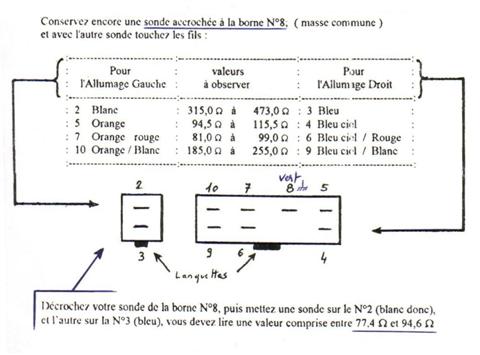

J'ai donc une question : au vu de ces mesures, est-ce que le boîtier Dev Moto sera suffisant, ou vaut-il mieux partir directement sur un stator neuf ?
Modifié en dernier par Holo83 le mar. 14 juil. 2026 20:23, modifié 1 fois.
Messages : 4694
Re: Transformation Brat
Nous n'avons pas les mêmes sources.
Les miennes viennent de la revu technique et on y trouve ceci :
ces valeurs sont celles des résistances entre la masse (fil vert) et les fils dont la couleur est indiquée.
Il semble que tes plages de tolérances ne soient pas exactement les mêmes.
Compte tenu des faibles différences entre elles et de la qualité des multimètres utilisés, on peut considerer que tes mesures sont dans les fourchettes
Y compris la première (fil bleu/fil vert) parce que je pense que tu fais une grande confusion puisque tu trouves 392ohms, ce qui est tout à fait dans la tolérance par rapport au tableau ci-dessus (315 à 473ohms)
Tu confonds avec la mesure entre le fil bleu et le fil blanc où la fourchette est 77,4 à 94,6.
En conclusion, et sous réserve du contrôle de cette dernière mesure, ton stator semble en parfait état. :)

Ce sont les valeurs de la revue technique N°39.
Il n'est pas impossible que les valeurs inscrite soient incorrecte, c'était déjà le cas pour les fourches.
Messages : 4694
Il y a effectivement quelques erreurs dans la revue technique et mon schéma provient plutôt du manuel d'atelier.
Cela n'a pas grande importance puisque les différences sont minimes et en fonction des multimètres utilisés on peut aussi avoir de légères divergences.
Ce n'est que lorsqu'on à une valeur très largement hors tolérances qu'on peut s'inquiéter.
Je persiste donc : je pense que ton stator est toujours bon pour le service . :)

Oui, je pense aussi que la plage de 77,4 à 94,6 Ω est plutôt destinée, comme le montre ton tableau, à la résistance entre les fils bleu et blanc, qui correspond à la différence entre les deux bobines de charge.
J'ai d'ailleurs été mesurer cette valeur entre-temps afin de compléter les mesures que j'avais déjà.
Ce qui nous donne, si je me base sur ces données :
* Fil vert / fil bleu : **392 Ω** (315 à 473 Ω) → OK.
* Fil vert / fil blanc : **308 Ω** (315 à 473 Ω) → légèrement en dessous de la tolérance basse.
* Fil blanc / fil bleu : **84,8 Ω** (77,4 à 94,6 Ω) → OK. (On remarque d'ailleurs que 392 - 308 = 84 Ω.)
* Fil orange / fil vert : **114,8 Ω** (94,5 à 115,5 Ω) → OK, de justesse.
* Fil bleu ciel / fil vert : **115,8 Ω** (94,5 à 115,5 Ω) → légèrement au-dessus de la tolérance haute.
* Fil orange/rouge / fil vert : **98,5 Ω** (81 à 99 Ω) → OK, de justesse.
* Fil bleu ciel/rouge / fil vert : **95,5 Ω** (81 à 99 Ω) → OK.
Des écarts aussi faibles sur un stator qui n'a pas fonctionné depuis des dizaines d'années, par près de 30 °C, me semblent suffisamment faibles pour ne pas en tirer de conclusion hâtive.
Demain, je prendrai les mesures moteur chaud, histoire d'en avoir le cœur net.
Mais il semblerait finalement que ce stator soit encore bon pour le service malgré son grand âge.
Si les valeurs à chaud restent bonnes, je pense que la meilleure chose à faire sera de le laisser en place jusqu'à la fin du rodage. Je verrai alors s'il est réellement nécessaire d'intervenir ou non.
