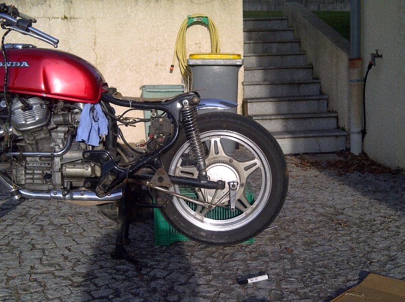

Désolé pour tous les amoureux de la cx, la vraie, la belle que je "Martyrise" (Yves joli jeu de mot en passant). du coup j'ai la pression et vais devoir en faire une bien belle, suffit d'aller au bout!
Bon du coups j'ai meulé le cadre à l'arrière pour arrondir les angles, fait sauter les échappement et la boite sous la moto (j'espere qu'elle servait à rien, je ne vais pas la remettre elle était morte morte morte) et présenter le garde boue avant que j'adapterai bien à l'arrière... sais pas comment mais je trouverai :wink:
du coup j'aurai le trou entre futur garde boue et la futurze selle à boucher, je pensais peut etre encastrer le feu à cet endroit... on verra.

Comme tu dit, tu va être obligé de faire quelque chose de bien maintenant !
rassure moi, tu n'as pas fait tout ça au cas où tu n'avais pas la selle d'origine (voir ta première photo) ?
lache rien ...
ps : la boite à fumée donne de la souplesse au moteur, il est possible de la supprimer complètement (le moteur sera plus pointu) ou d'en faire une artisanale mais ça ne donneras pas forcement le même résultat
de même si tu met des cornets, il faudra sûrement ajuster la carburation ...

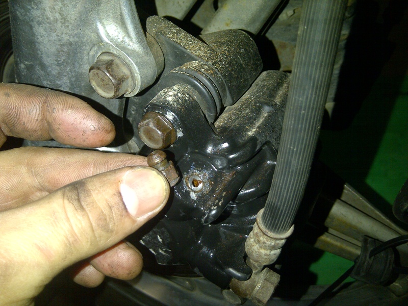

petit problème quand même, en démontant le systeme de frein à l'avant, la vis de purge de l'etrier avant gauche est restée dans la clé, heu non, dans l'étrier, enfin, dans les deux en fait puisqu'elle s'est cassée malgré la tonne de dégripant et les 3 heures que j'ai attendu pour qu'il fasse effet..... la sa..pe! :oops: pardon, ne jamais s'énerver
du coup quelqu'un pour la référence de cette pièce? ou si on peut adapté un truc j'suis prenneur.

Arff pas glop la vis de purge tu peu essayer avec des extracteurs de goujons
ou alors repercer et re-tarauder faut être bien centré le problème c'est qu'il ne faut pas abîmer le siège sur l'étrier, il aurais mieux fallut faire la purge en dévissant le banjo de l'étrier (la durite) les vis de purge sont vraiment trop fragile, c'est un cas malheureusement très fréquent sur des vieux étrier !
Le mieux serais de changer l' étrier mais alors en occase parce que c'est pas donné et je croit qu'il ne se font plus en neuf !
essaye déja d'enlever cette foutu vis avec beaucoup de patience pour ne pas flinguer l'étrier
La rèf de la vis 43352-568-003
il y a aussi un petit chapeau en caoutchouc dessus rèf 43353-548-003 qui sert juste à empêcher les saletés de la route de boucher la vis (quand on peu encore la démonter)

Dreamracer a écrit :Arff pas glop la vis de purge tu peu essayer avec des extracteurs de goujons
rho le mechant il m'a piqué ma photo :lol:
sinon en etant assez minutieux tu peux tenter de faire une encoche pour utiliser un tournevis plat.
Le probleme de l'extracteur dans ton cas est que ca risque d'ecraser encore plus la vis sur les parois du filetage et ne rien changer au fait que ce soit bloqué :oops:

purger par la durite c'est un peu ce que je me suis dit après le drame... mais c'était trop tard!
le coup de l'encoche c'est pas bête du tout, sinon ce sera perçage et essai à la queue de cochon, et sinon tarodage et au pire... ben changer l'étrier mais ça, ça fait chier grave, c'était po prévu dans le budget...
sinon romain j'suis bien preneur si t'as cette foutu vis dans ton "fourbi", enfin si je la sort!
