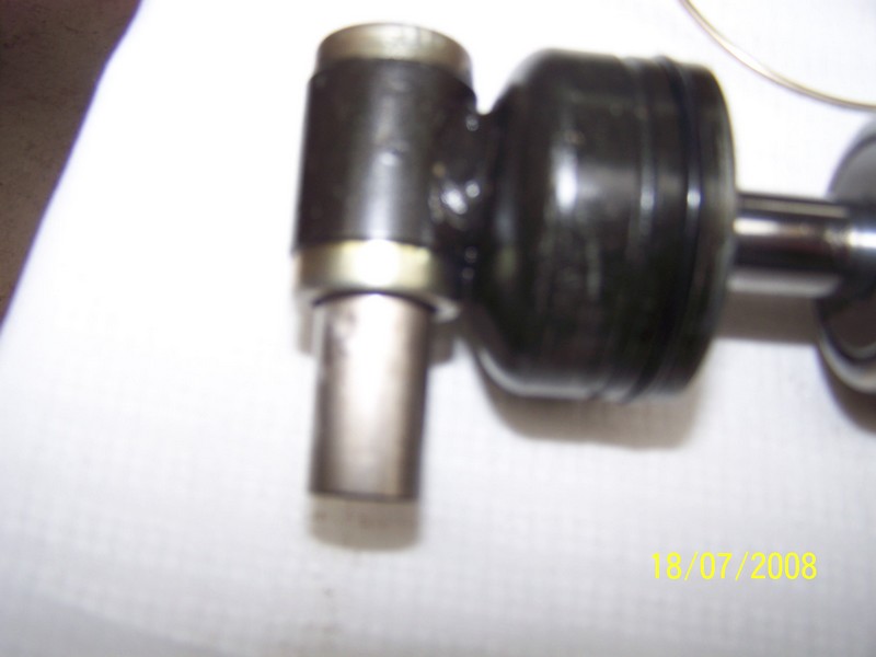

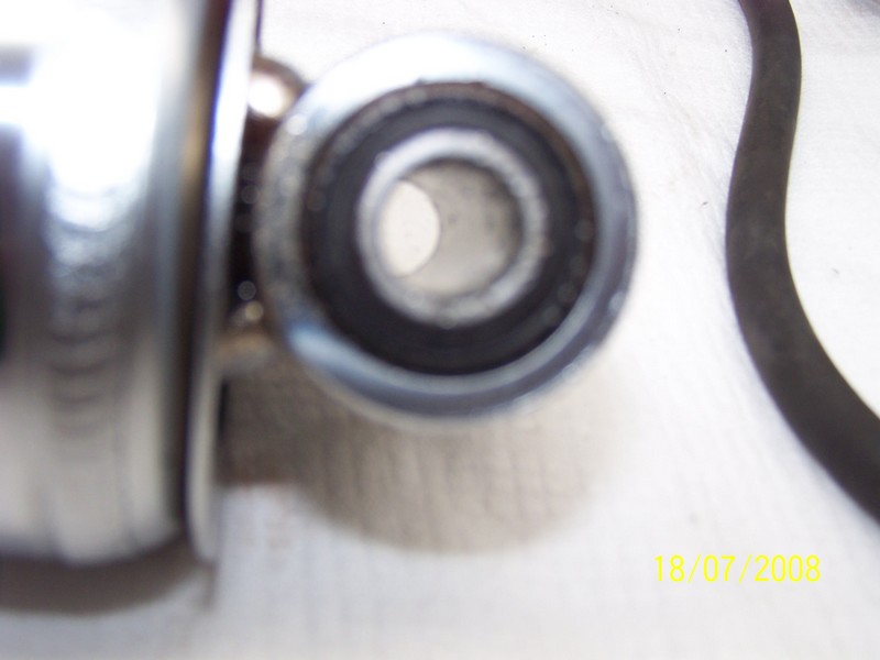

si mon vrai problème vien de la bague supérieur de l'amortisseur elle était gripée Image
en bas c'est un silembloc donc pas de problème
je me suis fait avoir comme un bleu :oops: mais bon le principal c'est que j'ai mis la main sur le problème :)
