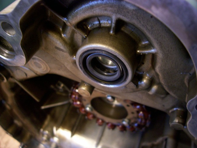

Messages : 4694
Rémi a écrit :J'ai changé ....................... le joint spy de l'arbre à cames.
N'aurais-tu pas remonté ce joint spy à l'envers ? :oops:
Pardon de poser cette question qui paraît idiote mais il se monte en effet à l'inverse des joints spy habituels : on ne lit pas les dimensions quand le joint est en place.
Tu dois voir ton joint comme sur la photo lorsque il est en place et que tu regardes l'intérieur de ton carter.
Est-ce le cas ?

Je pense l'avoir monté dans le bon sens mais de toute façon je vais tout redémontrer pour vérifier, je verrai bien. Je me suis aussi aperçu qu'il me manque l'entretoise qui se situe entre la turbine et le joint (pièce n°12 sur la rtm il me semble) mais je ne pense pas que ce soit ça qui provoque la fuite.
Bonjour Rémi
Si tu as oublié de mettre la cale en métal derrière la turbine,cela fuit forcement car le serrage de l'écrou sur la rondelle en cuivre est inèfficasse .
Souvent cette cale se colle sur son support(l'arbre à cames et on ne la voit pas).
Si tu en mets deux,la turbine se bloque dans le couvercle en alu et le moteur est bloqué.
Le sens du spi d'huile est celui de l'image de Papytwin,mais ça fonctionne aussi dans l'autre sens si le joint est en état.
Si personne n'a obstué le trou entre le spi d'huile et le joint mécanique,il n'y a pas de risque de mélange eau /huile,puisque les défauts d'étanchéité doivent s'écouler par ce trou.
Dans ton cas,il suffit de sortir les carbus sur le coté et d'enlever le couvercle de pompe à eau pour remettre ton entretoise.
Bien serrer au couple pour ne pas risquer un desserrage ou une casse du filetage d'arbre à cames.
Bon courage!ça va fonctionner! 8)
