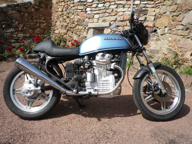

bjr a tous .. je cherche pour transfo de mon café racer cx 500 une base de compteur/ compte tour separé et un phare separé (meme issue d'un autre modele si ça s'adapte ) j'en trouve des neufs sur le net mais je sais pas si le ratio et adapté au niveau compteur vitesse ...... a plus ..... jack Image :bye :bye

Je souhaite également changer le compte tour et le compteur de mon CX.
