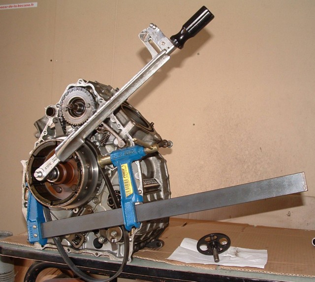

j'ai l’impression que tu as démonte les vis de fixation du support de coussinets arrière ce n'est pas nécessaire pour l instant, il faut dévisser la vis au centre de gros tube (c'est le rotors d’alternateur )ensuite il faut utiliser une vis pour décoller le rotor,attend les conseil des pros
8)
Messages : 1078
fonction recherche c'est pas mal
sinon un boulon celui du cache filtre a huile et un serre joint a pompe qui tiend le volant
Modifié en dernier par doublesept le lun. 26 nov. 2012 19:20, modifié 1 fois.
Attention, le serre joint doit être sur la partie acier du rotor, pas sur la partie ou se trouve les aimants.

donc une fois cette opération effectuer je bloque la partie pleine et je devise le bolle?
Messages : 1078
non il ne se dévisse pas, c'est la pression de la vis sur le vilebrequin en serrant qui fait sortir le volant de sont emplacement

je remet donc mon ecrou de 17 et je visse, le bocal va se désolidariser seulement en vissant

quel écrou? tu parle de la vis qui maintient le rotor?
ce n'est pas celle là qu'il faut visser pour deboiter le rotor.
il faut l'enlever et visser dans le rotor une vis ou extracteur qui poussera sur l'arbre.

Je ne sais pas si le pas de vis de la cloche du filtre à huile convient, mais vu sa fragilité je conseille plutôt de trouver ça (vis de 20 au pas de 150) dans une quincaillerie bien approvisionnée.
Sinon, une vis de cardan de WW Polo fait l'affaire et je crois qu'un membre du forum (riridu50) à trouvé son bonheur avec un goujon de roue de camion.

pour apporter une précision aux propos de PapyTwin, j'avais même le choix entre un goujon et une rotule de camion HS dont l'extremité était de 20mm de diamètre et filetée au pas de 150, j'ai trouvé ça en allant demander de l'aide auprès du garagiste camion qui est dans mon secteur, bien sympa on a fait le tour de ses pièces HS avec un pied à coulisse et un peigne pour mesurer le pas et le diamètre.
si comme moi vous avez un garage camion par chez vous il y a des chances que vous trouviez votre bonheur moyennnant un petit billet pour lui offrir un verre en remerciement ;)))
PS la rotule plus lourde et plus massive a été la pièce que j'ai préféré car j'ai pu taper dessus comme un bourrin et est probablement bénéficié de l'inertie lié à son poids pour extraire le rotor d'alternateur, je précise qu'il a tout de même fallu que j'arrache le caoutchouc de la rotule et que je soude par quelques points à l'arc les 2 pièces de la rotule qui sont normalement non solidaires.
