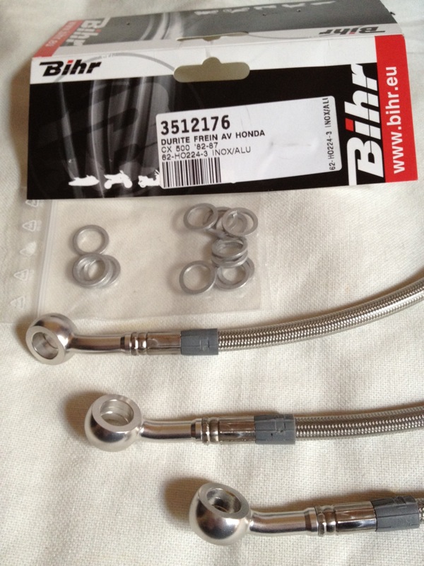

Côté durit, c'est bien craquelé, j'envisage sérieusement de passer en avia.
Quelqu'un connait une adresse pour se fournir dans un vrai magasin sur Paris ?
Ca à l'air relativement facile de le faire soi mm (cf autre post sur le forum) ça vous parait raisonnable d'un point de vue sécurité ?
Enfin, que conseillez vous ? garder le répartiteur ou partir avec 2 durit qui viennent direct du Maitre Cylindre

Ahié, j'ai trouvé un kit de durit chez mon concess' honda pour 120€ les 3, la commande est partie.
Juste un petit doute, j'ai une CX500 A de 1981 mais sur son catalogue la ref indiquait seulement à partir de 82 (et y'avait rien pour les plus anciennes. Après il avait d'autres ref pour la Custom et la Turbo)
Il y a une différence selon vous sur les freins de routière ? j'ai 2 étriers monopiston, comme tout le monde non ?

non pour les routières avant 80 ou apres au niveau des durites se sont les mémes longueur , mais le quitte c'est bien des durites avia ? .

J'espère Jacques, j'espère...
J'avoue que la question ne m'avait mm pas effleuré.
Comme le gars n'avait pas du honda mais a été dans un catalogue d'accessoires, je pense.
On croise les doigts et je vous dis ça demain quand j'aurais été les chercher.
Au pire, c'est des normales, et ça m'apprendra à faire mon parisien pressé.
Mais déjà c'est des durit neuves, je serais plus tranquilles qu'avec mes bouts de caoutchouc vintage touts craquelés...

edit du jeudi 19 : vous précipitez pas sur le modèle, la durit qui va du maitre cylindre au répartiteur est bcp trop courte, et on est en train de voir avec le concess' ce qu'on peut faire pour en avoir une de la bonne taille....
Pfff... c'était trop facile, je me disais aussi...

Bon ça y est, durit à la bonne longueur arrivées et montées sans trop d'encombres.
Remplissage et purge laborieuse du circuit de freinage... c'est fou ce qu'il y a comme vide dans des durit neuves :-)
J'ai fini par aspirer par un tuyau sur la vis de purge (ouverte) et poignée de frein enfoncée pour que ça se remplisse bien.
Si le tuyau est long, on n'en avale pas...
