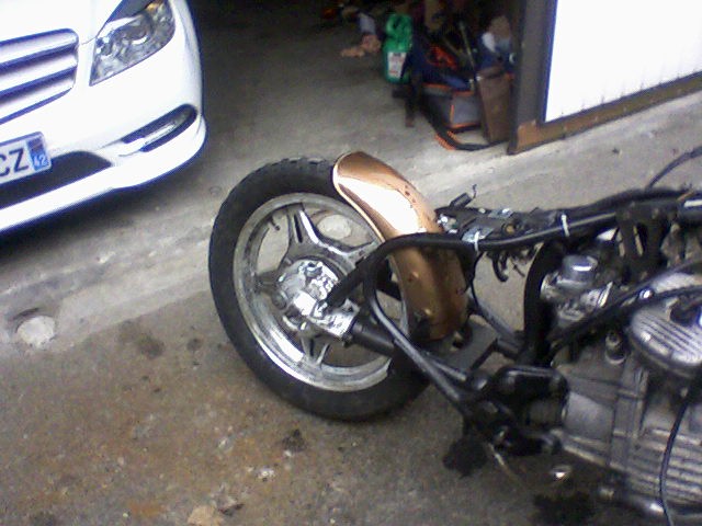

frederic a écrit :sur mon cx, le garde boue arrière est fixé sur la traverse sous la selle avec des équerres qui me permettent de régler l’écartement entre le pneu et le garde boue (dans le cas ou je changerai mon pneu arrière).
pour le bas, il est fixé sur des pattes de fixation soudés sur le bras oscillant, mais ça ne vaut que si tu es en rigide, il faudrait dans ton de reprendre sur le cadre peut-être.
allez, fais nous un joli monstre :up

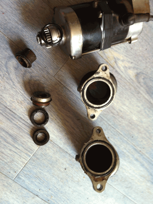

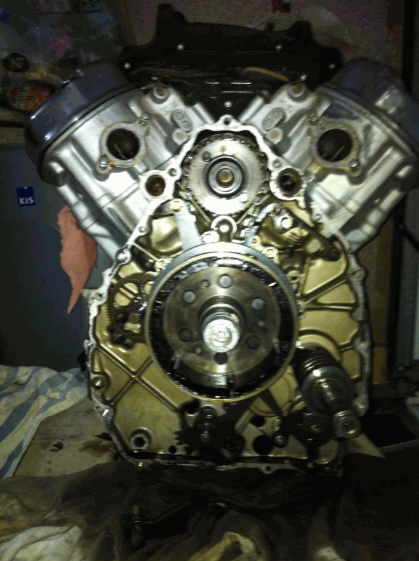

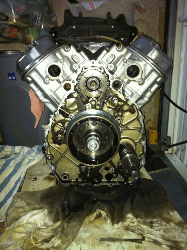

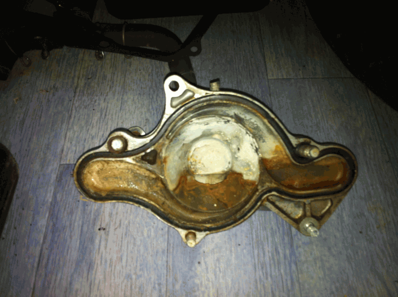

bon si non j'ai quelques photo du travail effectuer hier matin avec " harry " le membre du forum ( merci a lui ) ce n'est pas fini mais une fois récupéré tout les joints neuf , le remontage pourra commencer :)
Moteur ouvert
interieure du couvercle de pompe a eau ... plus que crado :s
joint papier dessiné , plus qu'a le découper ...
les joints a changer ont été (sauf le joint meca que j'ai eu sur Wemoto ) commander chez Honda Red Bike a Cosne-sur-loire ( pour les gars du coin ^^ )
donc
- 2 joints torique de pipe d'admi
- joint torique de l’espèce de tube qui va sur le bâti du moteur
- joint torique du démarreur
- et aussi la rondelle cuivre qui entre la turbine et l’écrou
Voila , il y aura de nouvelles photo quand j'aurai remonter le moteur sur le cadre. ^^
