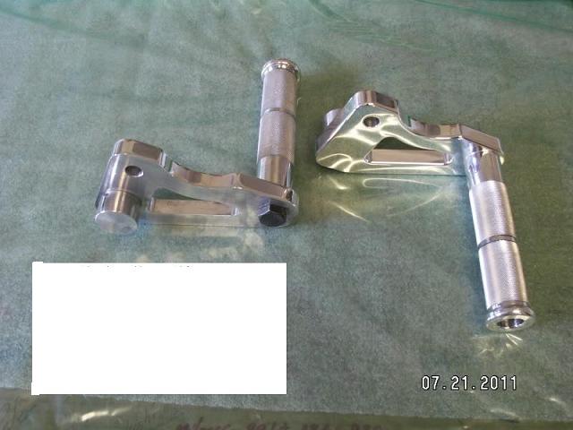

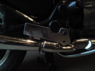

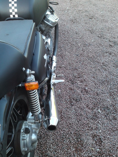

Ton système me parait fragile.
Tu peux aussi prendre ma solution.
Des reposes pieds de custom inversés droite gauche que tu fais transformer par ton soudeur
Le sélecteur comme tu veux le faire et raccourcir le levier de frein.
Tu coupes le levier et tu emboites les deux parties l'une dans l'autre puis soudure.
A+++ Gérard
Avant transformation:
Après transformation:
Messages : 9411
Pareil, l'idée est excellente mais je trouve ton ensemble bien frêle. il faut voir que le repose-pied va exercer une force verticale transverse et non dans l'axe de la plaque. Cette force va s'exercer sur la fixation de la plaque déjà affaiblie par le trou de cette même fixation. Les deux seuls points d'encrage de la pédale seront donc les espaces restants au-dessus et en-dessous de la fixation dans le peux d'épaisseur restant. Le jour où tu vas peser pour une quelconque raison sur ta pédale, elle risque de partie toute seule. C'est là que ça cassera.

gerard j'avais deja epluché ta réalisation ton idée est tres bonne mais je trouve la hauteur du repose pied un peu basse, la meme chose aurait ete parfaite un peu plus relevé
comment est on en position ?
cordialement
jean mi
les pneus c'est comme les strings quand on voit la ficelle on est pas loin du trou!
ma cx: 500cx routiere de 1982 en café racer
Gérard
Gérard CX 400-500
Gérard CX 400-500
Messages : 1022
Localisation : 58 Nièvre
Message par Gérard »
C'est vrai qu'elles sont plus basses .
J'ai fait simple avec ce que j'avais dans mes réserves de pièces.
Les dépenses sont donc réduites (matériel et matière grise pour la fabrication)
Elles sont aussi moins jolies que d'autres réalisations qui sont magnifiques dans le style et la recherche de la perfection.
C'est plus confortable pour mon dos.
A+++ Gérard

je prendrai peu etre des RP de custom mais en les relevant surement ils seront fixer seulement par la vis et l'encoche pour eviter qu'ils tournent sera suprimé
qu'en penses tu,

C'est à essayer mais ne supprime pas la partie qui bloque dans le cadre fait plutot
une pièce pour adapter la hauteur.
La vis de fixation seule ne suffira pas à maintenir les cales pieds en place ils tourneront
autour de cette vis aussitot que tu mettras les pieds dessus.

ton idée de depart est sympa, tu peux peut-etre la garder en changeant le profilé alu par quelque chose de plus solide (comme ça pas de soudure ou autre)?

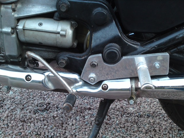

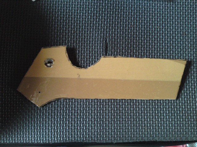

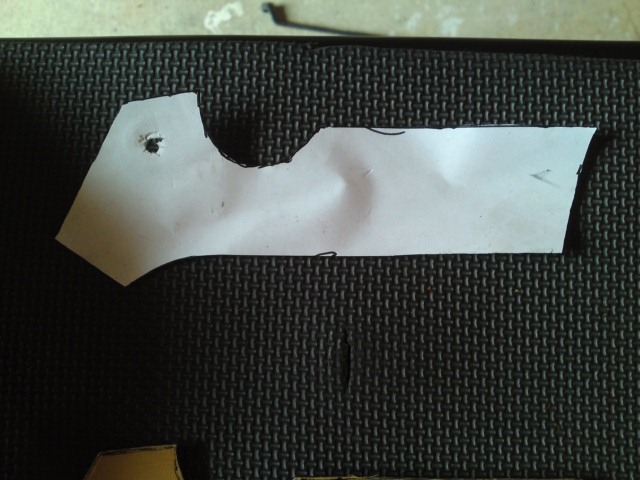

bon c'est vrai que c'etait un peu leger comme commande alors j'ai pensé a ça

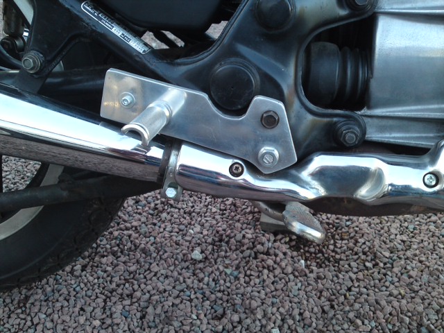

je ma sert de la fixation d'origine trou du haut et je passe une tige filetée au niveau du trou qui evite la rotation du repose pied

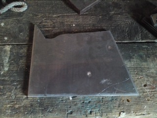

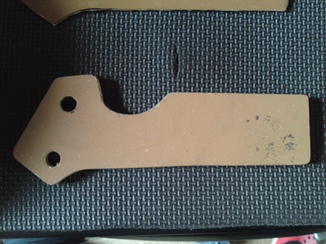

tout d'abord realisation sur une feuille de papier la future platine de repose pied
eusuite avec du balza entouré de scotch d'embalage pour la solidité
ensuite avec de contre plaqué bois
ensuite detourage dans une plaque d'alu
ça donne çaImage

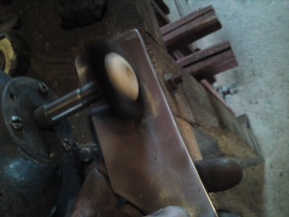

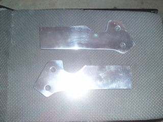

apres avoir fait ça polissage
maintenant monté sur la bete
la tige filetée qui traversse
je vais recevoir mes reposes pied dans la semaine (dafy moto)
je vous tiendrai au courant des avancées

Voilà c'est cool bonne idée et ca sera plus costaud qu'avant...
Bravo!

voila j'ai recupere mes reposes pieds
j'ai du couper et ressouder les pedales de frein et selecteur
ça donne!!!!çaImage
qu'en pensez vous?
je suis tres a l'aise dans cette position les pedales tombent parfaitement bien :bravo: :bravo: :bravo:
