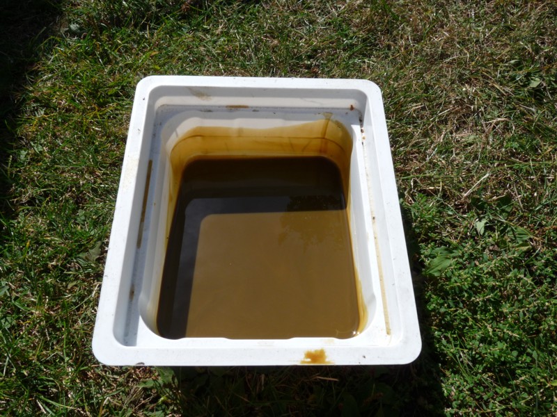

L'huile de fourche fortement dégradée!!

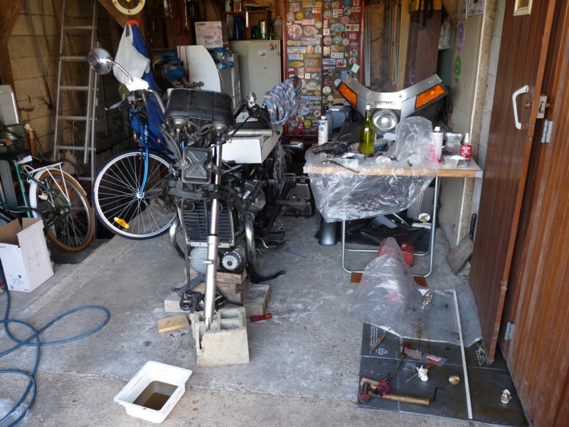

Une vue de l'atelier pas trop rangé en ce moment..............

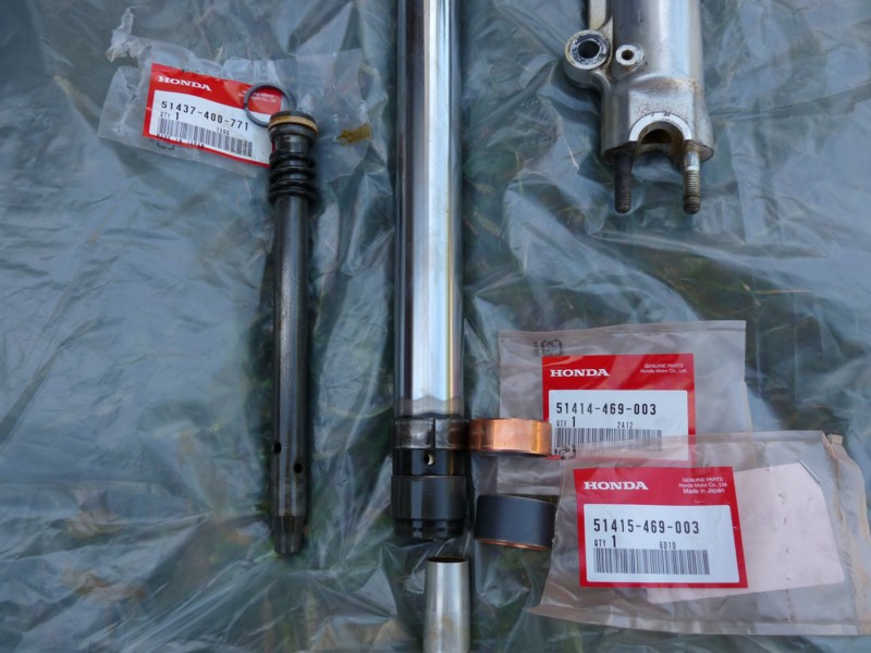

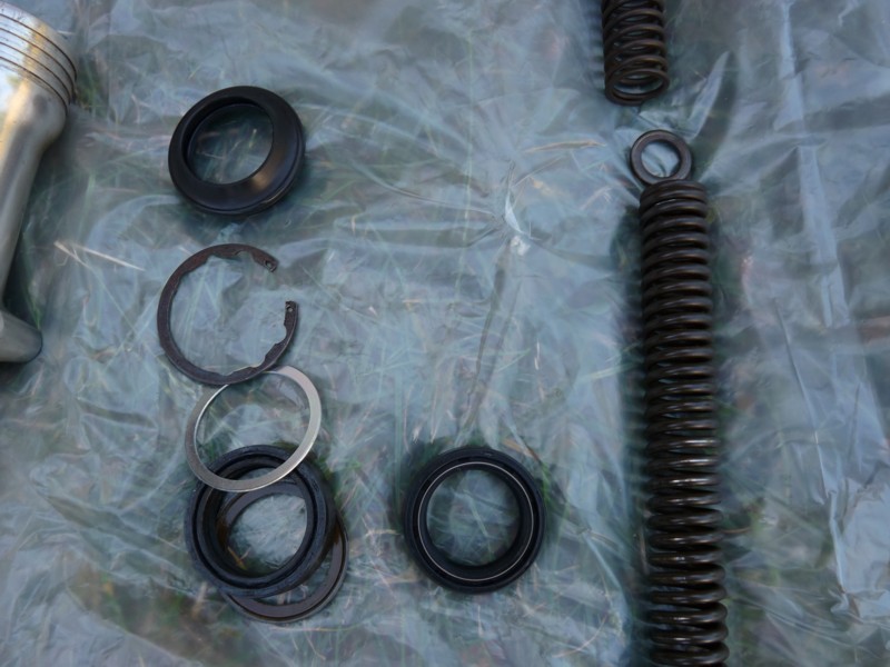

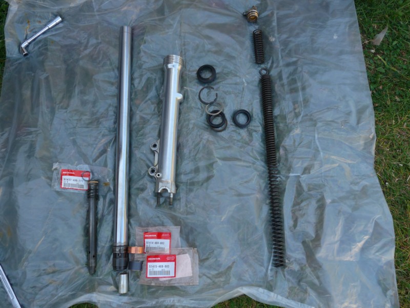

Je montre ce que je change, avec les références.
Autre vue.
Un conseil, ne démontez pas les 2 bras en même temps comme cela si vous avez un doute sur la position d'une rondelle, du sens d'une pièce, vous avez l'autre bras pour vérifier.
ne t'en fait pour ton atelier le moins est pire en ce moment, l'huile a une trés belle couleur :lol:

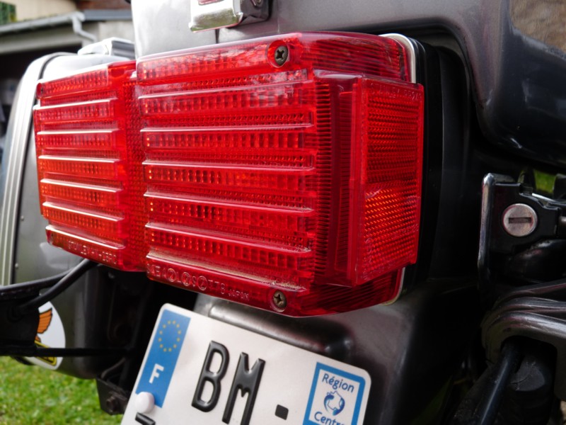

Bon, après quelques heures passées sur la fourche et le système de freinage, la machine est de nouveau sur ses roues avec quelques accessoires en plus, merci à dre28 pour les accessoires que je n'avais pas et le petit plus, le cabochon de feu arrière version US.
