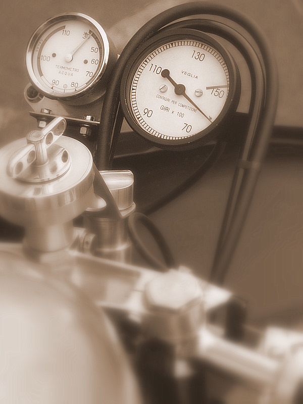

Bonjour je souhaite refaire un tableau de bord
mettre 1 mini compte tour et compteur , Imagepar contre pour la le cadran temperature d'eau ????
car il est en 7 volts. Dans le commerce il existe de trés jolis indicateur de temperature d'eau mais tous en 12 volts. Quelqu'un a déjà fait une modif?
un beau comme la photo jointe?
merci
Messages : 4682
Salut,
j'ai répondu ici à ta question mais je reproduis ma réponse pour la clarté du post :
PapyTwin a écrit :De mémoire, j'avais fait ça sur ma BM mais il me semble que la sonde était livrée avec.
il est logique en effet que la résistance de la sonde soit appairée avec le thermomètre pour avoir une mesure exacte.
Il et probable également que ce type de dispositif possède son propre régulateur de tension pour compenser les variations de la batterie.
Gérard
Gérard CX 400-500
Gérard CX 400-500
Messages : 1022
Localisation : 58 Nièvre
Message par Gérard »
A partir du moment que la sonde est adaptée pour ton mano qu'il soit en 12 volts
ne changera rien sauf qu'il faudra le brancher sans le convertisseur 12/7 volts.
Si je ne me trompe pas le pas de vis de la sonde est : diamètre 16 au pas de 150.
Sur mon CR j'ai mis des compteurs de NSR et le mano de température est en 12volts.
J'ai aussi gardé la sonde d'origine.
