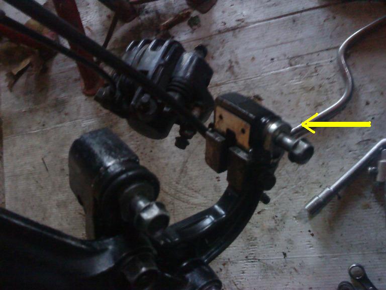

rebonjour à tous,
je m'en veux de monopoliser le forum par mes questions incessantes mais je me dis que ça pourra servir à d'autres.
je n'arrive pas à faire coulisser un tenon d'étrier dans son logement (celui qui a un petit caoutchouc à l'intérieur, voir flèche jaune)
je ne sais pas si c'est dû à la graisse à l'interieur qui fait ventouse ou mon petit caoutchouc tubulaire qui s'est déformé.
je suis obligé de tirer comme un boeuf avec des pinces pour le sortir.
pas question de monter l'étrier là dessus s'il ne coulisse pas.
avez vous rencontré les mêmes symptomes.
si caoutchouc je dois changer, à quel endroit je peux trouver ?
tres respectueusement,
soingImage :crazy

tu la démonté et nettoyé ?

bonjour Jacques,
yes j'ai nettoyé, passé à la souflette, graissé avec une graisse au lithium,(j'aurais peut etre pas dû)
est ce que sur ton bolide tu peux faire coulisser ça facilement, comme je le pense sur une auto?
as tu déja changé ce petit morceau de caoutchouc, et ou le trouver ?
je pense que ça vient de ce foutu caoutchouc, le proprio précédent avait mis de la graisse sommairement sur toutes les pieces.
alors j'en ai remis, y'en avait dedans.
en fait je sais pas trop à quoi il sert ce manchon de caoutchouc, peut etre à eviter les vibrations au freinage, .......
y'a pas il faut bien que j'y remonte au poil, les freins ça rigole pas , même pour un kamikaze. .....
votre ignorant et obligé,
soing ::ta-ta-taaann:

rebonjour la confrérie,
ç'a y est j'ai solutionné le probleme de ce foutu coulisseau cylindrique.
redémontage en force, nettoyage, dégraissage,
et O miracle, lubrification avec de la toute bête vaseline de pharmacie;
maintenant , ça va et vient du bout du doigt.
comme quoi la graisse mecanique çest pas toujours aussi performant dans les cas particuliers :soleil2: :soleil2: :soleil2: :soleil2: .
Je ne saurai trop vous conseiller l'emploi de vaseline pour toute lubrification délicate.............................
vingt dieu que je suis content, j'attaque la journée en pleine forme.
merci à tous, merci jacques,
votre dévoué, ingnorant et obstiné,
soing
