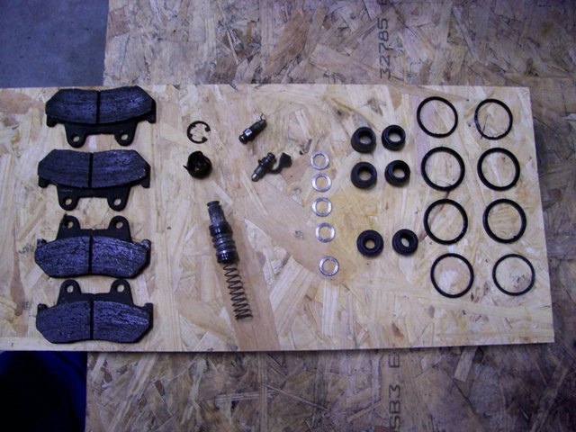

J'ais eu le même problème,j'ais tous rénover ! Quelques photos !
Maitre cylindre: le fameux petit trou en dessus du grand !
Les pièces a remplacer pour les freins av !
J'ais tous reçus chez Wemoto en 4 jours ! Mais je te conseil pas leur plaquettes de frein !
