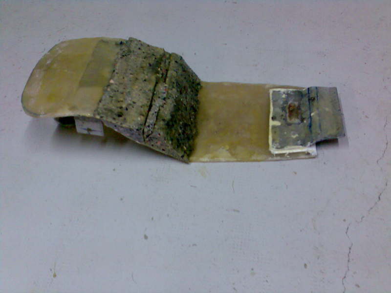

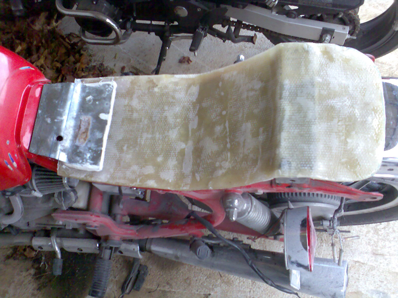

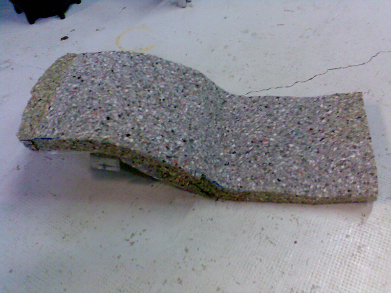

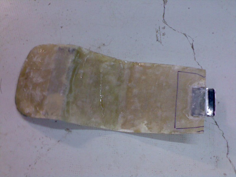

J'ai découpé la résine à la dimension exacte que je voulais donner à ma selle.
Puis j'ai collé la mousse dessus à la colle néoprène :
Voilà maintenant il me reste plus qu'a ajuster la mousse au support et à coller une fine mousse dessus pour le confort ;-)

ce qui ne marcherai pas trop mal à mon avis(je ne suis pas spécialiste)ce serai la mousse d'un de ces matelas de camping extra-plat ou un de ces truc pour travailler à genoux avec des alvéoles pour amortir peut-être aussi que je dis une connerie :?

Alors la mon gars je n'ai pas suivis ta transfo de près, mais je cri au scandale.
Non seulement tu va avoir super mal au cul, mais en plus je tu habites à 20 km de chez moi et je suis un spécialiste de la mousse.
Alors tu me MP, on ce voit, je prend quelques cotes et je te donne ce qu'il te faut pour ton royal fessier.
C'est râpé pour faire sa avant les vacances car je ne repasse pas à l'usine avant mi janvier, mais si tu peux attendre, sa vaut le coup.
Attention, je ne sais pas fabriquer une selle ( elle sont moulées à la base, par conter à j'ai des blocs de mousse tant PE que PU dans les usines pour lesquels je suis commercial ).
Les sellier achète ce genre de mousse qu'il transforme ensuite de leur petit doigt pour nous éviter l'échauffement des hémorroïdes.
:binouze:

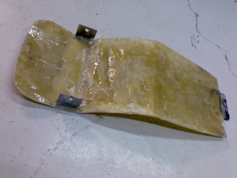

En fait je n'avais mis sur le forum que l'étape à laquelle je me trouvais.
Voici la suite :
Une couche de mousse moins dense donc plus confortable pour mon derrière 8) je n'ai pas fait de photo.
Puis je l'ai amené chez un sellier pour la faire recouvrir avec un sky noir.
J'avais fait faire un devis papier chez un sellier et j'ai discuter avec deux autres et les prix oscillaient autour de 400 euros.
On m'a conseillé une dame sellier qui travaille bien je suis allé voir et elle m'a annoncé un tarif d'environ 100 euros.

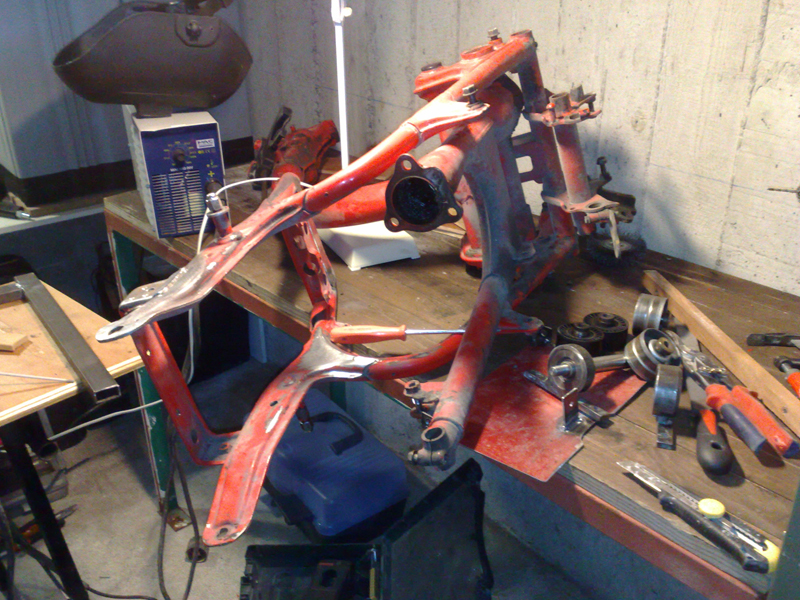

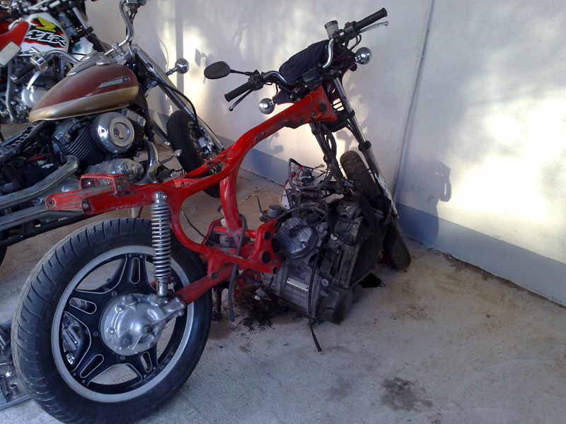

voilà pour l'instant j'ai démonter l'ensemble de la moto pour faire peindre le cadre à l'époxy.

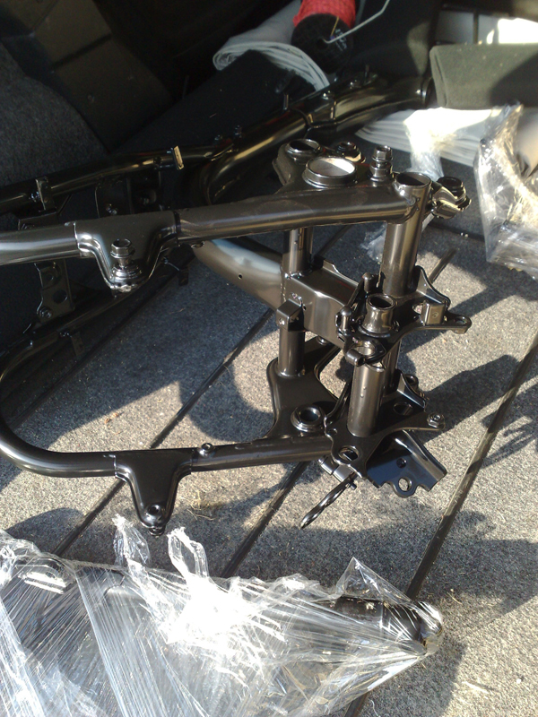

bonjour a tous avec les vacances de noël qui commence je vais pouvoir enfin re-traivailler sur ma cx
depuis la dernière fois j'ai fait repeindre le cadre et voilà le résultat :

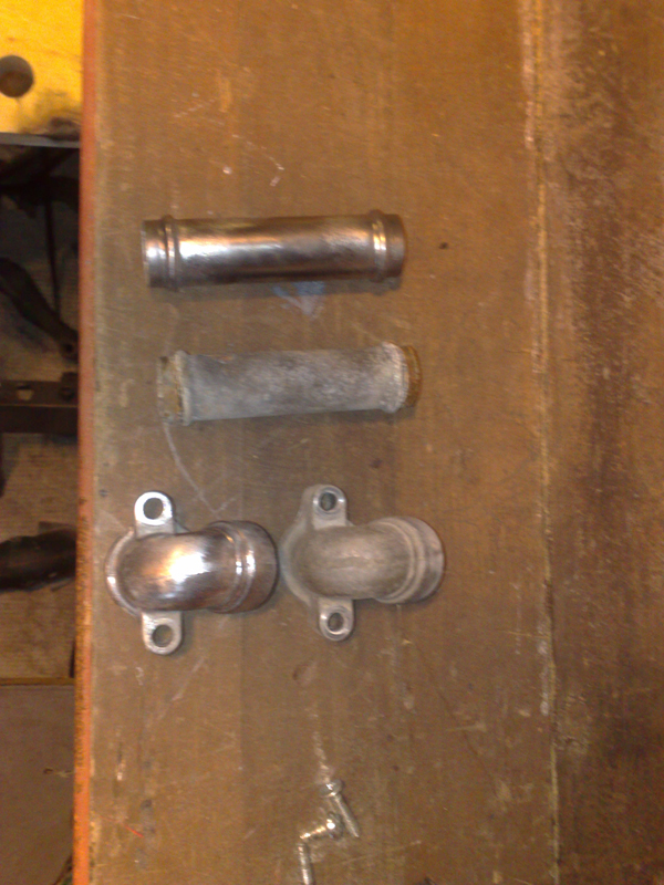

puis j'ai nettoyé divers pièces : comme les caches latéraux et les pipes du circuit de refroidissement :
