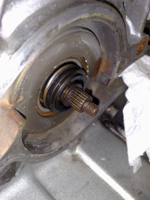

Merci fred pour ta réponse, donc mercredi j'ai pris titine pour aller au taf, et la merdouille de merdouille, l'aiguille de temp° qui monte et s'arrete avant la zone rouge ....
et qui soudain redescend presque aussi vite
, mais quoi est-ce donc, l'apres midi je n'y tiens plus et je demonte le couvercle de la pompe à eau en suivant vos differents conseils et cela ce passe bien (pour le demontage),

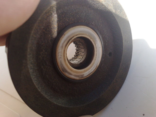

Que vois-je au fond du couvercle ... ta ta ta l'écrou borgne et la tite rondelle de cuivre ... je sors la turbine et elle est bouffée au niveau des canelures sur les 3/4 heureusement l'arbre à came n'a pas souffert.
Donc je suis en attente d'un copain qui aurai ptetre dans son stock une turbine et je remonte (ah au fait le joint méca tient solidement en place ... )
Pour info est si ça arrive à qq les symptomes ont commencés par la fuite d'eau au trou sous la pompe, puis l'aiguille du chauffage qui savais plus ou elle en été et ensuite la fuite qui disparait toute seule...
Voilou je remonte dans la semaine prochaine des que j'ai la turbine (qui ne se fait plus chez honda) et la rondelle (que j'attends de chez honda).
Merci encore à tous car meme ceux qui n'ont pas répondu m'ont aidé grace à leurs autres posts...

elle s'est coincée ? on dirait que les canelures de la turbine ont été bouffée !!

Salut, je pense que comme l'écrou s'est desseré et qu'avec les vibrations à la fin il est tombé dans le couvercle, les cannelures se sont bouffés avec les vibrations aussi...fred la muppet a écrit :elle s'est coincée ? on dirait que les canelures de la turbine ont été bouffée !!
Promis pour le remontage loctite bleu sur l'écrou borgne,
