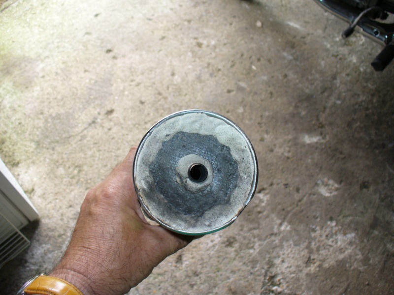

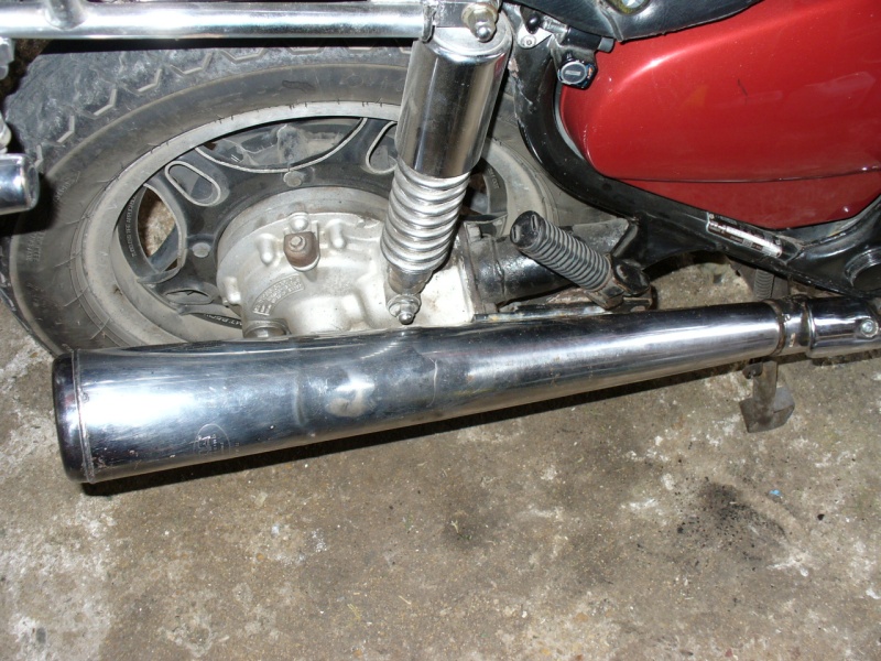

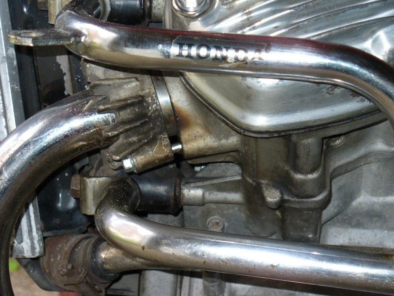

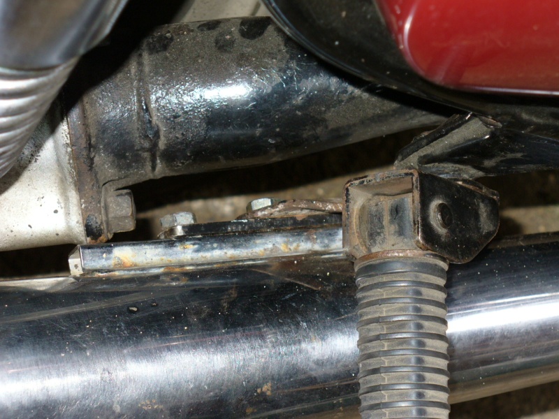

juste pour vous faire part de mon bricolage pour monter des pots adaptables qui normalement s'emmanche sur les collecteurs, vous allez me dire que les pots sont montés avec des bagues en matiére anti feu les miens étaient motés a la masse sans joints, et un dimanche pour trouver un magasin ouvert ...................
avant

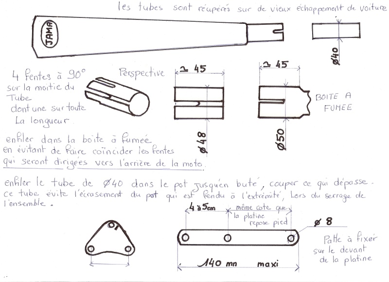

un petit croquis ca peut peutêtre servir

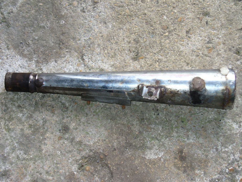

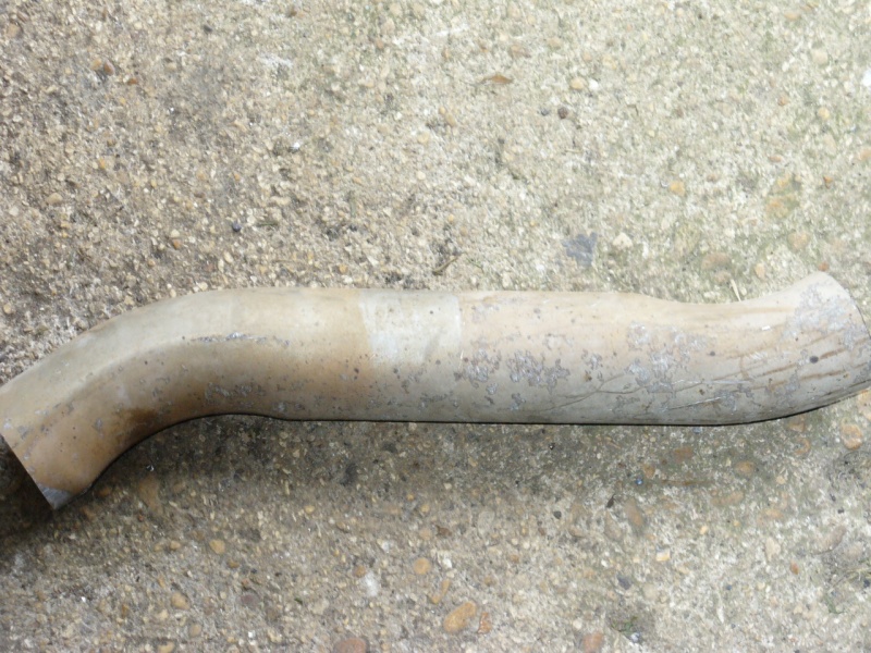

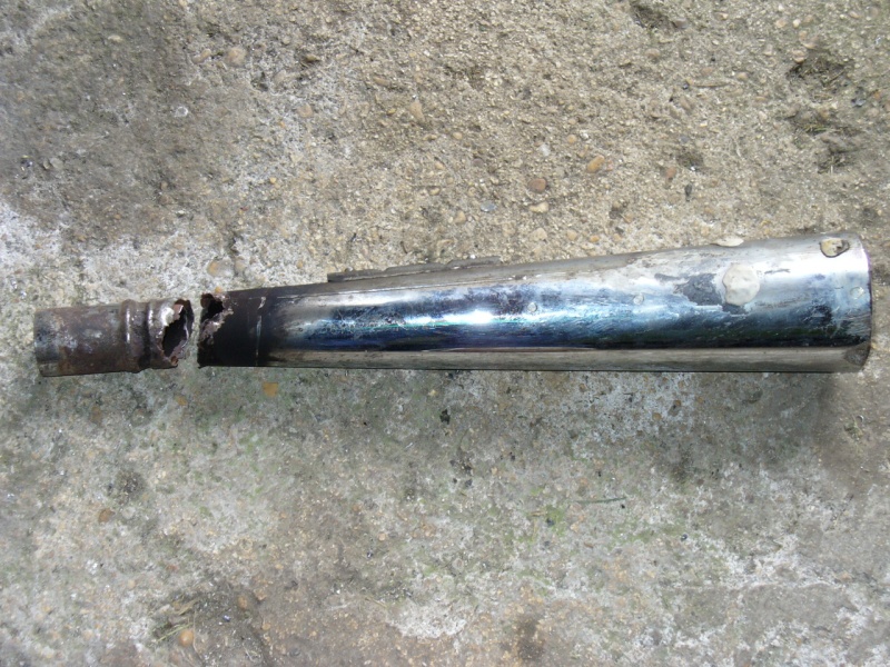

matériaux utilisés
moi aussi je fais du recyclage

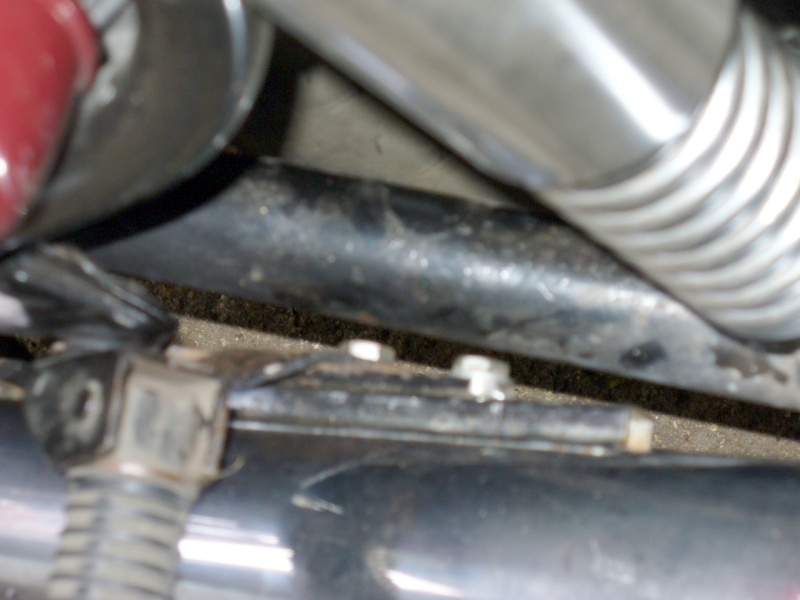

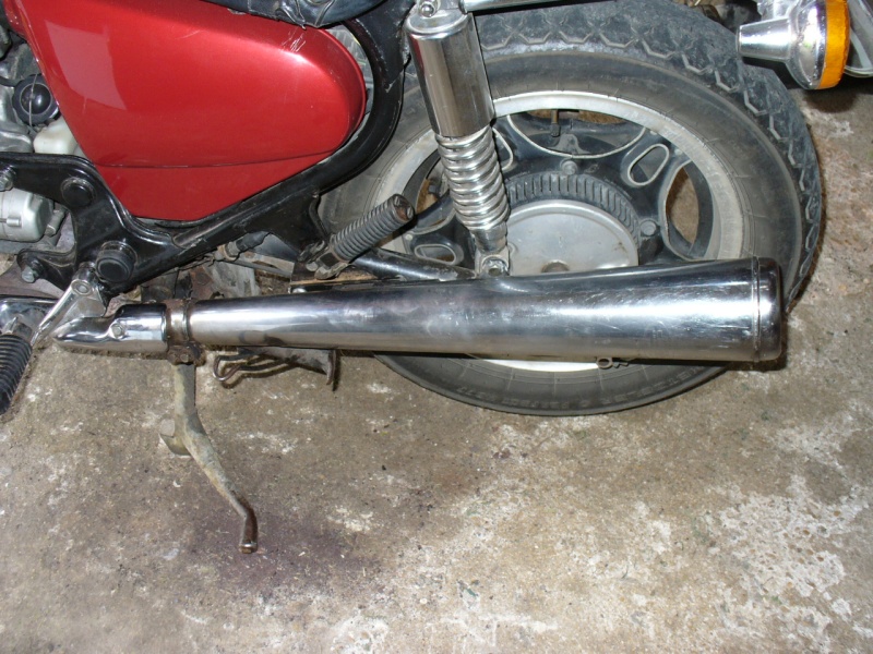

les pots montés
vue arriére

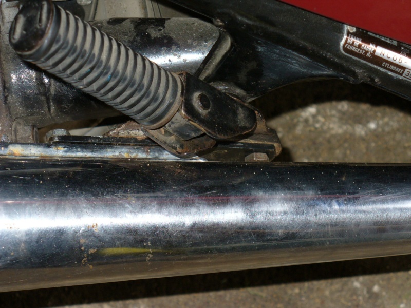

vue coté droit pour les détails de ce qui peu coincer si patte fixation trop longue
vue coté gauche

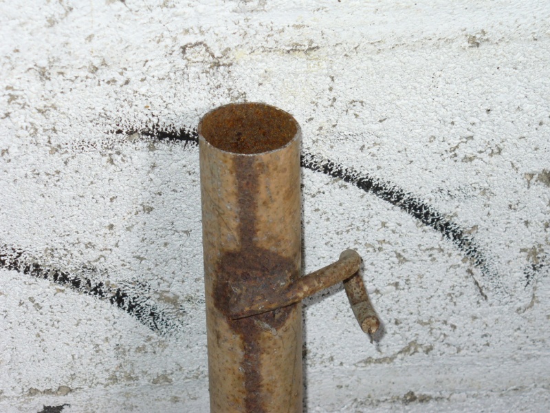

surprise un gougon d'echappement cassé a l'intérieur de la culasse :evil:
percage du reste, (precision le collecteur gauche était monté avec des BTR qui prenaient sur 3 mm) et 1 foret 1, bon on continue on enleve les morceaux avec patience, taraudage m6x10, doucement reste encore des morceaux d'acier mesure de la longueur 60mm le gougon, y me reste plus que du 50 mm en longueur, et c'est dimanche.
tiens un morceaux de grille de frigo ! pied a coulisse diametre 6 mm, ben on va tenter, risque rien, coupe d'un bout de 60 mm, un coup de filiere M6x10 de chaque coté, voila un joli gougon chromé, et un echappement qui ne fuit plus

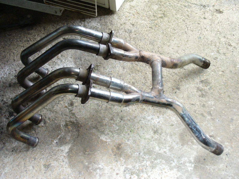

vais essayer de supprimer la BAF en modifiant ca
collecteur d'echappement de Suz GS850
