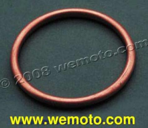

fred la muppet a écrit :pour les joint, c'est du tout venant chez n'importe quel motociste pour 2 francs 6 sous. Faut pas t'embêter.
Je pense que tu veux parler des joints à la sortie des culasses qui sont en cuivre comme sur la photo :

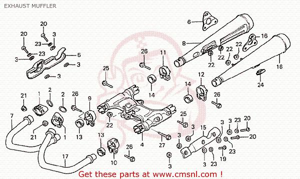

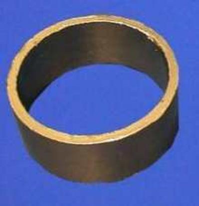

En revanche, il me semble que guigui veut parler des joints fibre qui se trouvent à l'entrée et à la sortie de la boîte à fumée (n°13 et 14) sur le dessin et qui ressemblent à la deuxième photo.
Image Image
Outre chez Honda, comme indiqué par Thierry mecano, tu peux trouver ça ICI ou encore ICI .

oui c'est la pièce 14 que je voudrai.
ok, moi je parlais de la 2
