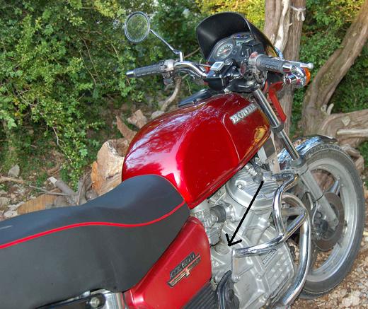

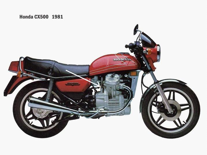

Hugh! Moi y'en a pas comprendre...quelle est cette histoire de reniflard sur le bouchon moteur??????? serait il possible d'avoir une tite photo pour que je puisse voir de quoi il retourne...sinon merci pour les infos, sauf que...comment enlève 'on la selle???? :?

viswapal a écrit :Hugh! Moi y'en a pas comprendre...quelle est cette histoire de reniflard sur le bouchon moteur??????? serait il possible d'avoir une tite photo pour que je puisse voir de quoi il retourne...
Suffit de demander : les photos parlent d'elles mêmes
Mais j'ai moi aussi une question pour Gilles : quelle incidence la modification du reniflard a-t-elle sur la santé des soupapes d'admission ? :o
