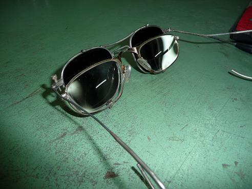

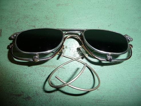

Mes soudures devenant de moins en moins "regardables" il fallait faire quelque chose. Les opticiens aujourd'hui vous proposent pour la plupart deux paires de lunettes pour le prix d'une .

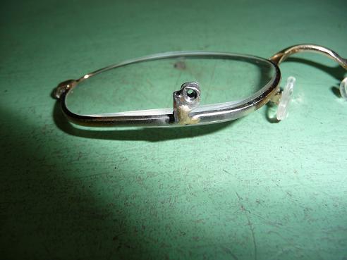

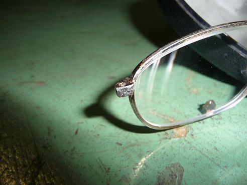

Voila ce que j'ai fait de la seconde : tout d'abord jeter les branches et scier leurs charnières :
puis ressouder celles-ci SOUS les montures :
Vous obtenez une paire de "lorgnons qui ne ressemblent à rien : :o
mais qui se fixent solidement et s'adaptent parfaitement à la paire de lunettes de soudure : 8)
Image Image
Et avec ça sur le nez, mes soudures .........................................je ne les reconnais plus ! ! ! ! :lol:
