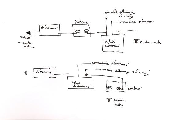

réfléchissement Jean-Pierre, vite le schéma électrique : m'enfin, qu'est-ce qu'ils m'ont fait encore ?
ci-dessous le schéma en haut de ce que j'avais, et en dessous de ce qui est fait d'origine:
un des précédents utilisateurs avait inversé le circuit, le démarreur était en permanence branché sur la batterie, le relais mettait l'ensemble à la masse
au démarrage tout le jus partait dans le démarreur, il n'y avait sûrement pas grand'chose récupéré par l'allumage
je rebranche dans le bon ordre tant bien que mal (les câbles ont été bricolés et n'ont plus les bonnes longueurs)

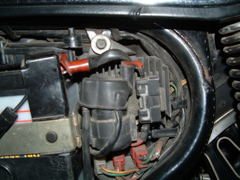

Donc si vous avez une photo de votre CX 500 classic, côté gauche, sans le cache latéral et la selle, pour bien voir le passage des câbles (surtout celui du démarreur)
merci d'avance
et je vais donc rechercher un faisceau pas trop secoué...
:oaaa: :raleur: :sawachier: :sawachier: :pooon:
Voila, avec cela tu devrais avoir confirmation de ton branchement.

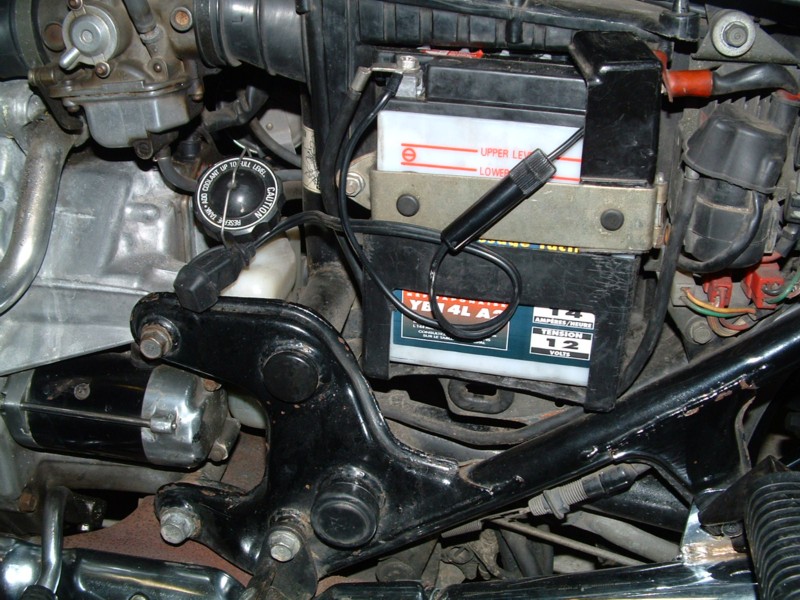

je peux te demander un dernier truc : où passe le câble sortant du démarreur ?
entre le vase d'expansion et le cadre ?
sous l'axe du bras oscillant et sous la batterie ?
:oaaa: :raleur: :pffff: :pooon:
Photo demain matin :photo:
alors, pour un panne à la con, celle là elle est gratinée. !!
Messages : 6381
le cable passe bien entre le cadre et le bocal pour le cable si tu en cherche un je te l'envoi le tarif du transport :binouze:
La photo, le cable passe au dessus du bras oscillant, si tu as la bonne longueur, cela passe tout seul.

Pour moi, vu ton schéma intitial, le démarreur n'est jamais alimenté...
Il reçoit du moins 12 volts des deux cotés. ???
Dans cette première hypothèse, il ne tourne pas. (pas de différence de potentiel )
Autre hypothèse ( je résonne par l'absurde pour faire toutes les éventualités sans exceptions ) :
Ton démarreur est alimenté par le moins, comme tu dis. Alors il faudait que ta batterie soit branché " à l'envers " ? le plus 12 volts à la masse pour que ton démarreur tourne.
Mais alors il y a deux choses : le circuit de charge batterie ne fonctionnerait pas à cause du pont redresseur qui lui est " orienté " toujours du même sens; d'une part,
et d'autre part le démarreur tournerait lui aussi en sens inverse, c'est à dire qu'il n'entrainerait pas le moteur puisque le lanceur est toujours monté pareil.... ???
Donc cette éventualité est tout simplement im-pos-si-ble.
Troisième hypothèse, et je pense que c'est ça ton problème ( mais je me trompe peut-être ) :
Les fils sont tous de couleur noire et de même sections, ce qui peut t'avoir induit en erreur.
Le précédent proprio aurait ajouté un fil de masse, comme sur les Sport, E et GL, qui vient du moins de la batterie et va au démarreur sur une des vis de 6 ( clé de 8 ), normalement celle du haut, et tu t'es inquiété...

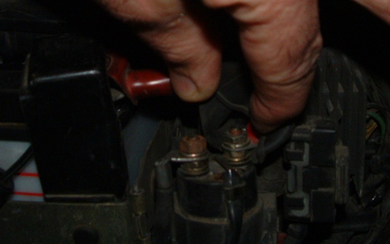

Le fil d'alimentation en +12 volts du démarreur, qui vient du relais de démarreur se situe sur le dessus du démarreur, c'est à dire sur la partie noire cylindrique. Parfois elle est grise ( modèle 1977 et 78 ).
Il est recouvert par un petit caoutchouc noir en forme de boule.
Le fait d'avoir démonté puis remonté ton démarreur, aurait suffit à enlever un peu de corrosion sur les contacts ?
Tu n'aurais pas gratté un peu tout ça non plus ? hein ? sans nous le dire ? petit cachotié ! :-)
Quoiqu'il en soit, un démontage du démarreur, un nettoyage interne ( tu vas voir comme c'est très sale ) et un remontage avec des charbons neufs ( 20 euros ) serait une bonne chose.

sérieux un truc sur lequel je suis sûr de ne pas m'être planté, c'est que le câble du démarreur arrivait sur la borne "gauche" de la batterie (gauche en étant face au côté gauche de la Cx)
c'est là que j'ai eu le déclic en me demandant : si le - est ici, mais où est l'arrivée de jus + ?
et de comprendre que la masse est la fixation arrière du démarreur, les 2 vis M5 et qu'il n'y a qu'un câble arrivant sur le démarreur
pas comme sur une voiture où il y a le câble puissance et les câbles du relais (qui commande le pignon lanceur)
j'ignore si le relais de démarreur a un sens, mais j'ai du le "retourner", les fils de commande (dont un rouge/vert je crois) arrivaient par derrière, côté roue,
alors que sur les photos de la RMT, on les voit arriver côté cache latéral, mais encore une fois c'est uniquement un jugement visuel
hors de question de se fier aux couleurs de fils,
puisque le câble que j'ai dessiné comme partant du relais et allant à la masse, sur la boucle du cadre, est de couleur rouge et est 3 fois trop long

Le relais de démarreur à un sens de polarité.

mon schéma est sûrement faux, pourtant j'ai bonne mémoire de ce que j'ai fait
le coup du câble de démarreur qui va sur la batterie, je ne l'ai pas rêvé, c'est d'ailleurs pour cela que j'ai demandé où passait à l'origine ce câble de démarreur
car le câble était cintré pour être vissé sur la batterie côté carbus
Thierry Mécano et Jacques m'ont répondu d'ailleurs pour ce passage
