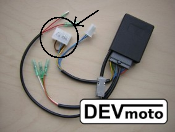

Il s'agissait du connecteur 7 broches que DEV MOTO livre avec le boîtier destiné à une CX :

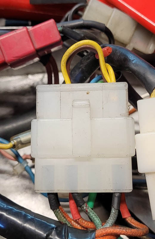

Lorsqu'on le présente en face de l'élément femelle raccordé au stator, tout semble aller très bien :

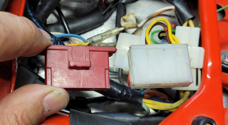

Cependant, quand on le compare à l'élément d'origine HONDA, une différence saute aux yeux : il ne possède pas d'ergot de retenue :
.......... et c'est là que se situe le problème : l'élément mâle, avec les vibrations, se désolidarise progressivement de l'élément femelle jusqu'à ce que le contact devienne erratique puis inexistant mais tout en restant visuellement encore inséré dans celui-ci ! :o
Les cosses internes devenant de plus en plus lâches à force d'être manipulées, la coupure était totale lors de mes dernières mésaventures. :(
Et voilà la cause de mes ratés d'allumage allant jusqu'à la panne complète.

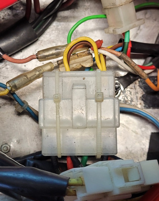

Aujourd'hui j'ai définitivement solutionné le problème :) :
et vive les colliers Rilsan ! ! ! :lol:
Donc, si vous avez un boîtier DEV MOTO, je vous invite à réaliser ce petit montage avant d'être confronté au problème insoluble qui m'a pourri un bon nombre de sessions piste depuis plusieurs saisons ! :cry:
