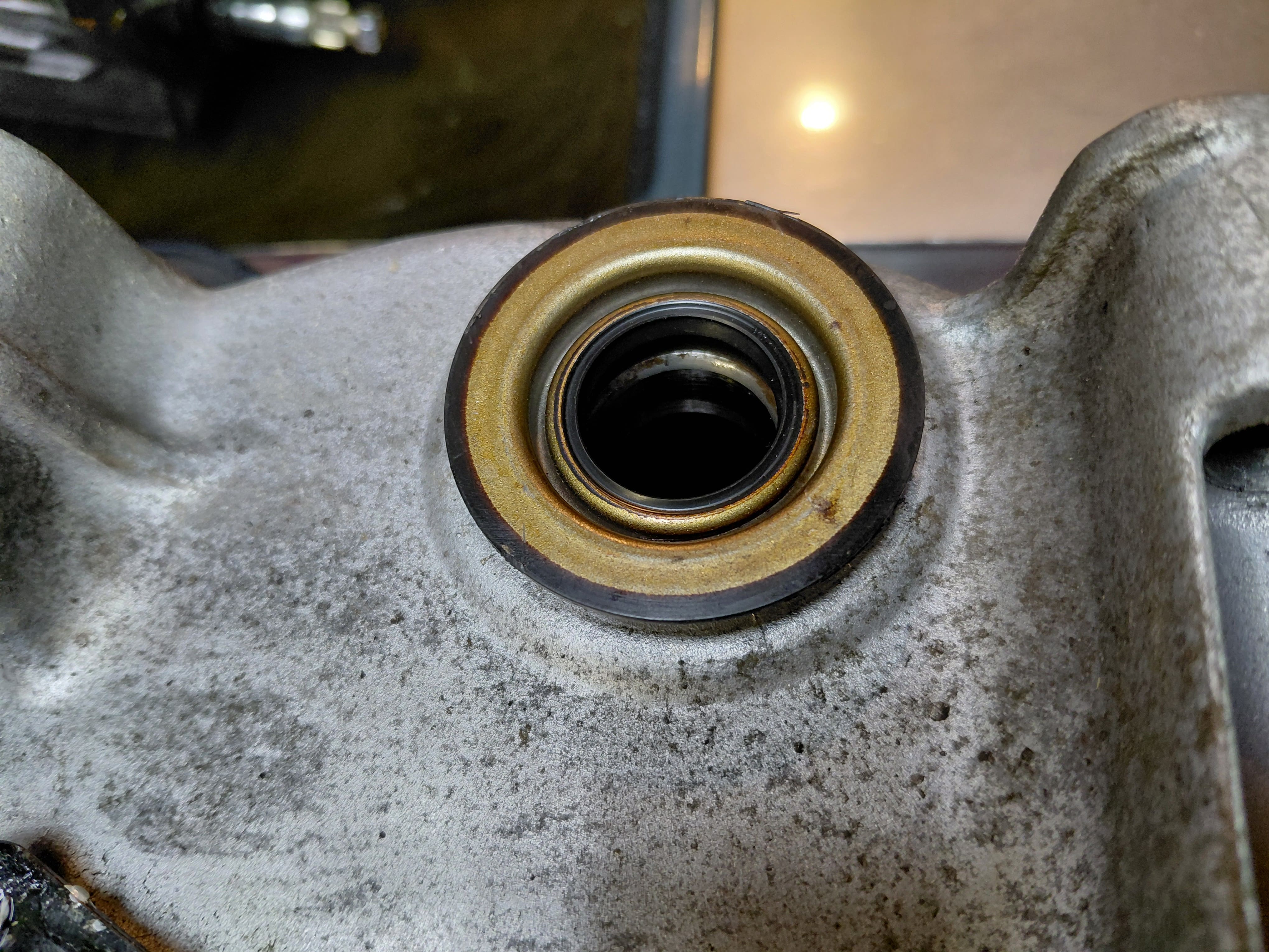

Message par vin's »
Bonjour, j'ai retiré la garniture a la presse et mesuré le Ø de l'alésage qui fait 28.58 mm donc ça semble ok pour le montage d'une garniture au Ø 28.70mm proposé par SMP.
Petite question : faut 'il coller la cage en acier sur sur carter alu pour une meilleure étanchéité ?
Messages : 9458
Re: Mon CX500 ratatouille dans les tours
vin's a écrit : lun. 13 juil. 2026 09:09 Petite question : faut 'il coller la cage en acier sur sur carter alu pour une meilleure étanchéité ?
Perso, je n'ai jamais rien "collé", mais attends les avis des autres.
vin's
Messages : 88
Enregistré le : lun. 07 juin 2010 20:17
Localisation : Lot 46
Message par vin's »
Petit essai photo compressé, j'espère que ce n'est pas trop volumineux.
