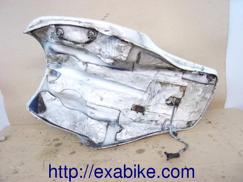

Ce n'est pas pour rien que les CX turbo sont bardées de boucliers thermiques tout autour de l'avant du moteur (turbo tournant jusqu'à 150000tr/mn et près de 900° de température autour du collecteur d'échappement :o ) ..... et le réservoir se trouve juste au dessus ! :?
On peut peut-être tenter de revêtir le dessous du réservoir d'un isolant thermique en alu comme il y en a sur les côtés du carénage ?

Comme dit précédemment, la solution passe plutôt à mon avis par une isolation soignée du dessous du réservoir pour limiter l'échauffement, ce qu'à déjà commencé HONDA avec les boucliers thermiques autour de la zone du Turbo.
C'est cette solution qu'avait utilisé BMW sur les série K (déjà à injection et connues pour dégager beaucoup de chaleur moteur au dessous du réservoir) en recouvrant le dessous de celui-ci d'une feuille d'alu doublée de laine de verre.

J'en reviens donc à ma première solution. :wink:
