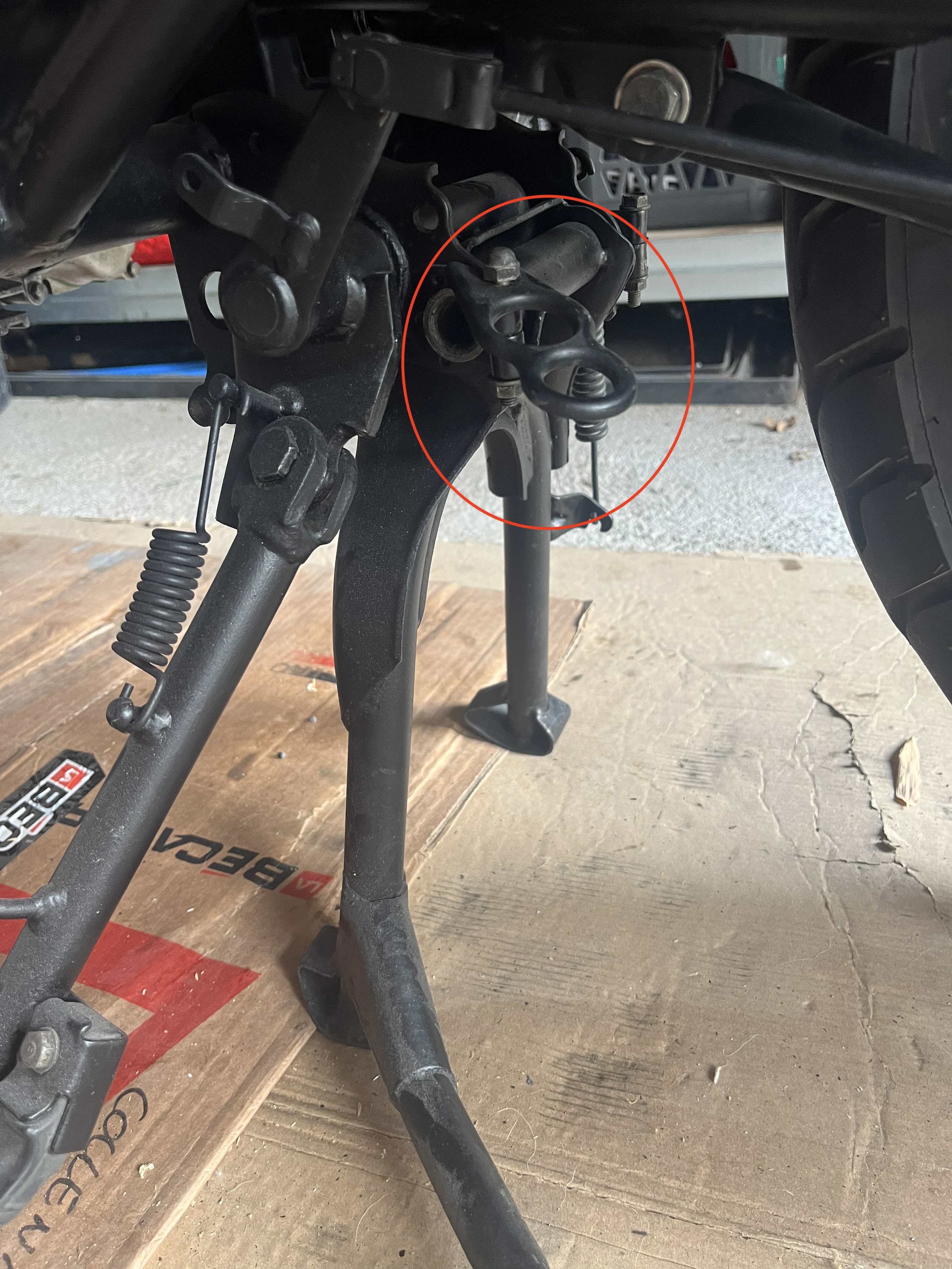

J'ai remonté les béquilles et j ai trois questions:
- Y a t il y un réglage pour éviter que la béquille centrale touche cette pièce reliant le tambour?
- Et justement quel est le role mécanique cette pièce reliant la béquille au tambour?
- A quoi sert la pièce avec les deux alésages? Et comment la positionner?
D avance merci :)
Messages : 4691
Re: Béquille
Normalement, la béquille lorsqu'elle est repliée, s'appuie sur une protection située sous le pot d'échappement.
Comme il n'y a pas de pot d'échappement à cet endroit sur ta moto (à moins que tu ne l'aies pas encore remonté), la béquille s'arrête ou elle peut ! :?
Comme tu l'indique, la biellette sur laquelle la béquille s'arrête sert à maintenir le tambour au bras oscillant, évitant qu'il ne tourne lors des freinages.
En enfin les deux alésages dont tu parles reçoivent les Durit qui proviennent de la vidange du filtre à air et des trop pleins des deux carbus (puisque les batteries actuelles sans entretien ne nécessitent plus de mise à l'air).
