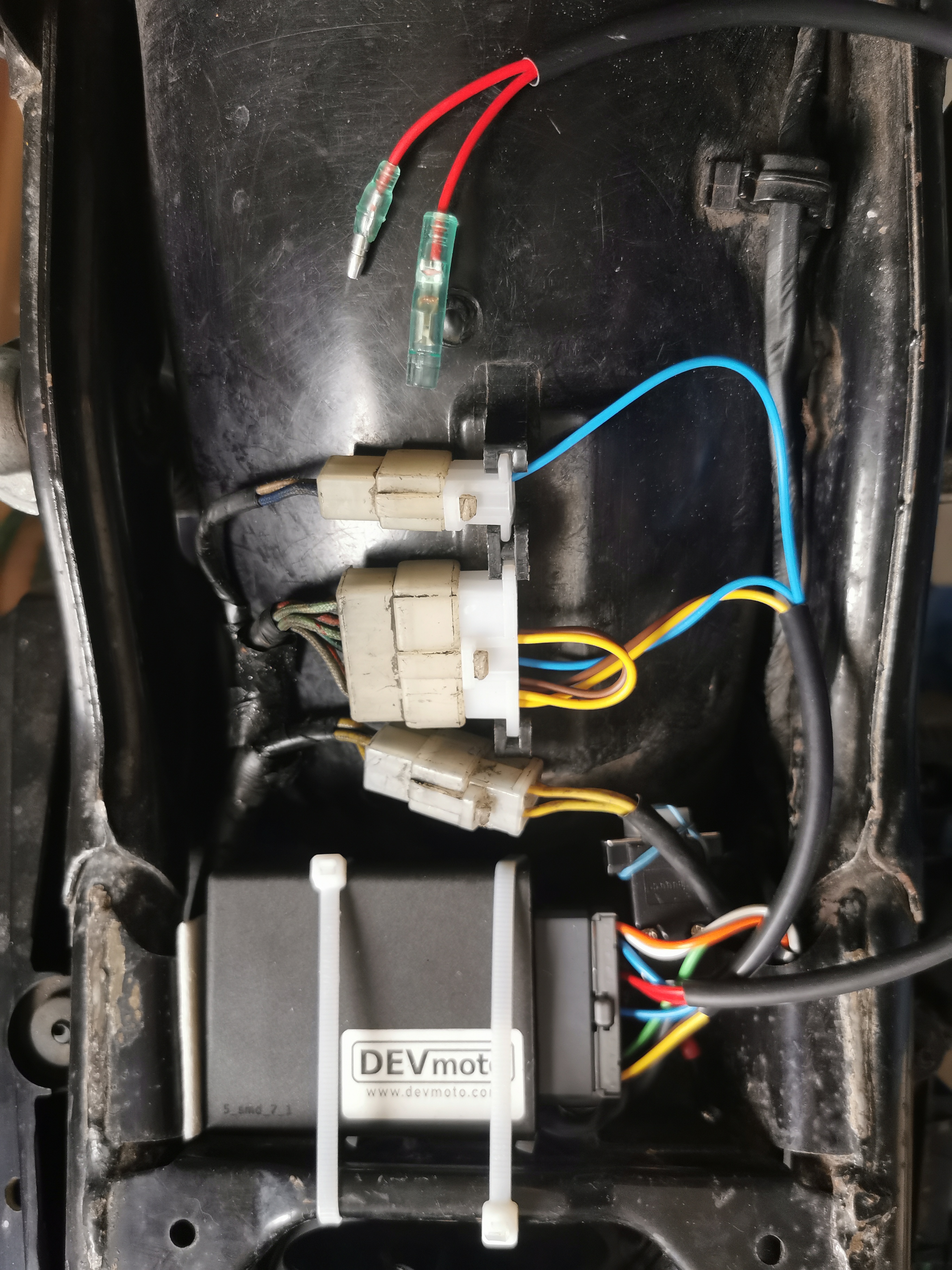

Bon jour à tous,
Je viens de recevoir mon boîtier devmoto :wink:
http://91.166.139.79:62313/share/c7Lvqr ... 130548.jpg
Et j'ai un doute sur la connectique. Avant de faire des bêtises je préfère vous demander.
La première question concerne le connecteur devmoto avec un seul fil bleu. Faut-il le connecter au connecteur cx qui a un fil blanc et un fil bleu ?
http://91.166.139.79:62313/share/46kZUU ... 180724.jpg
La deuxième concerne l'alimentation du boîtier devmoto. J'ai suivi la gaine du contacteur de feux stop elle contient deux fils, un noir et un jaune/vert. Est-ce sur le fil noir qu'il faut brancher les deux cosses mâles et femelles des fils rouges du boîtier devmoto ?
http://91.166.139.79:62313/share/JpFrzB ... 174226.jpg
Merci d'avance pour vos éclaircissements.
Vincent (Honda 500 CX)

C'est ce que j'ai fait, mais dans leurs instructions de montage ils parlent d'un connecteur avec deux câbles bleu et celui qui m'a été livré n'a qu'un câble bleu (voir la photo premier liens dans mon message précédant). Par ailleurs sur le forum j'ai lu qu'il ne fallait pas connecter les fils bleu. Du coup, je ne sais plus quoi faire.

maragua
Messages : 178
Enregistré le : ven. 28 oct. 2011 14:32
Localisation : Charente-Maritime
Re: Problème de démarrage
Message par maragua »
Ça m'aide pas vraiment car mon boîtier est différent. J'ai bien la cosse deux fils mais il n'y a dessus qu'un seul fil bleu. Ma panne étant due au résistances sur le stator qui sont cramées. Je ne sais pas s'il faut que je branche le fil bleu ou non comme sur la photo.
Messages : 4691
C’est toi qui vois : comme dit dans le tuto, tu peux le brancher (il ira à la masse du boîtier DevMoto) ou faire directement une mise à la masse des deux fils bleu et blanc depuis la sortie du stator et ne pas utiliser la prise 2 broches du DevMoto. :)

OK, je vais donc le laisser branché comme sur la photo.

Ça y est la moto démarre à nouveau. J'ai fais un tour rapide et je constate déjà un moteur un peu plus stable et plus nerveux qu'avant. :)
Du coup, bilan positif, même si j'ai fait une première réparation pour rien (roue libre de démarreur) au moins ça m'a fait la main sur cette opération de mécanique que je n'avais jamais effectuée, et ça m'a permis de régler quelques petits problèmes constatés lors du démontage : ressorts sélecteur et tendeur de chaîne détachés, joint de carter déchiré = fuite d'huile,...
Voila une bonne chose de faite. Merci à tous pour votre aide.
