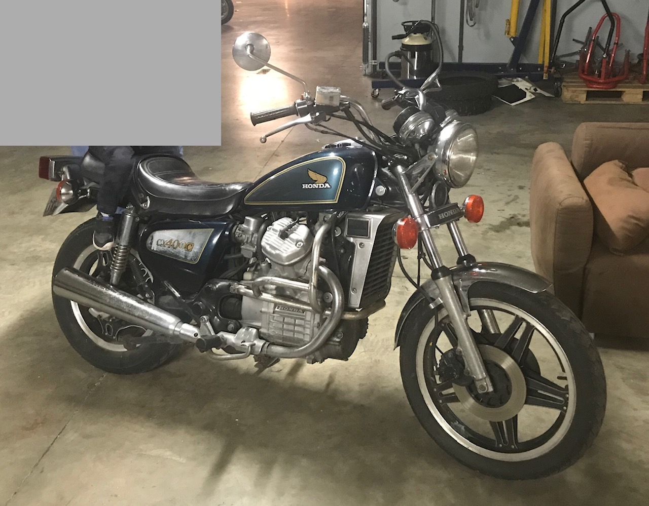

Je viens de mettre une batterie neuve, tout fonctionne parfaitement (feux, compteur....) le démarreur tourne, il y a des étincelles aux bougies, l'essence coule dans les carburateurs MAIS rien du tout.... aucune explosion même pas un petit raté...
Voila c'est juste le premier constat. l'enquête commence là.
l'ancien proprio l'a démarrée pour la dernière fois il y a 3 ans. Il l'a laissée un peu tourner et elle s'est arrêtée toute seule. Depuis plus rien...
Je pense lui faire toutes les vidanges. Ça ne va pas changer grand chose au problème mais au moins quand elle démarrera, ce sera fait. :hehehe
:binouze: :zboing-zboing Z1R 78, HD X90 Shorter, 600Hornet, 675 Street triple R

La première chose a faire pour tenter qu'elle reparte, c'est une longue purge de chaque carbu.

j'avais juste ouvert la visse de cuve pour vérifier qu'il y avait bien de l'essence mais je vais essayer de laisser couler... :up

Il faut vérifier le contacteur de mise à la masse (coupe-circuit) et faire le tour des fusibles aussi, bref du pas à pas normal.

Aujourd'hui j'ai bien laissé couler l'essence par les deux purges de cuves et vérifié le filtre après le robinet.
Avec deux petits pschitt de startpilot elle a démarré pour la première fois mais 10 secondes en tenant l'accélérateur, puis plus rien.
Bon je suis quand même content, j'ai pu l'entendre!
