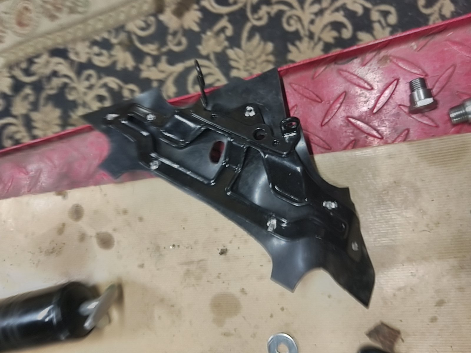

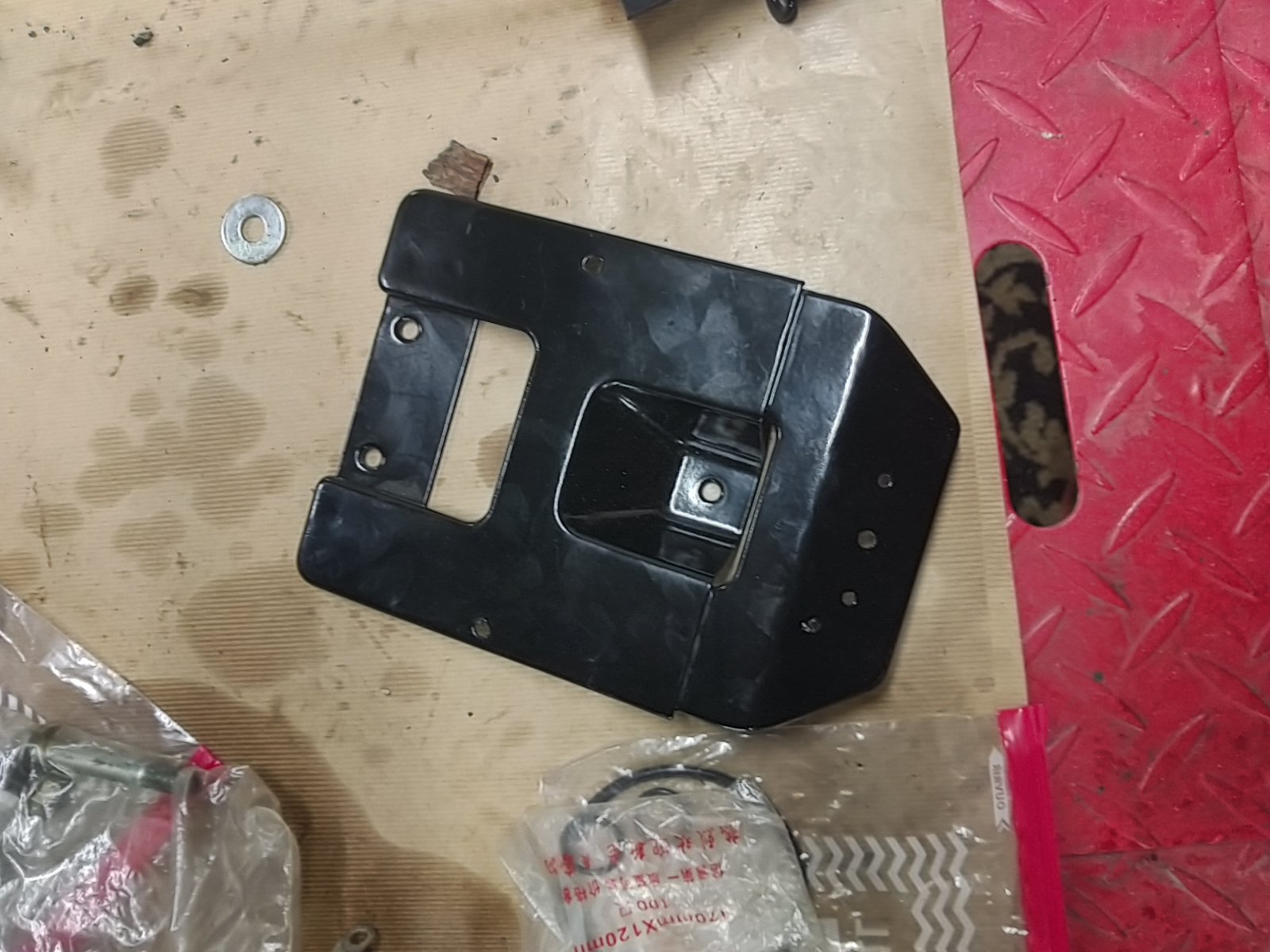

Je sais j'aurai du prendre plus de photos,
Où vont ces 2 tôles ?
Par avance merci ;)
Messages : 1078
Re: Help ...
celle du haut , entre les culasses sous les bobines ! une pare chaleur le fils de sonde température vert si mes souvenir sont bon passe dans le trou du plastoche souple noir

Re: Help ...
Message par flo4x4iveco »
Merci
Messages : 6408
Re: Help ...
celle du bas il me semble que c'est pour la plaque d'immatriculation .
Messages : 1078
Re: Help ...
jacques segret a écrit : ven. 01 mai 2020 10:21 celle du bas il me semble que c'est pour la plaque d'immatriculation .
peut-être ! parce que moi elle me parle pas cette plaque ??

Re: Help ...
Ah oui peut être !
Je ne vois toujours pas où elle pourrait aller mais là que vous le dites peut être le support de plaque
De toute façon je ne pensais me faire un support maison car je n'ai plus la bavette arrière
A suivre...
Merci en tout cas

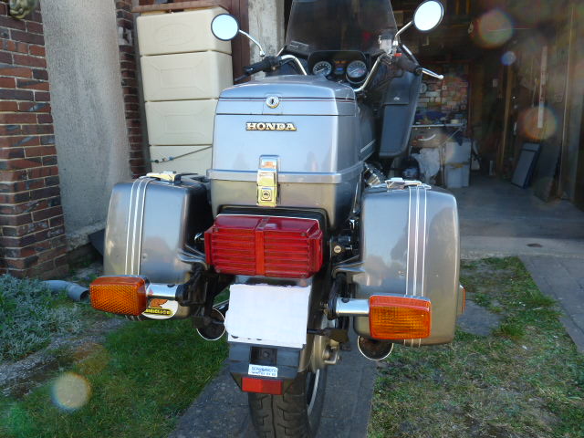

Support de plaque de GL
Re: Help ...
Voici pour le support de plaque.

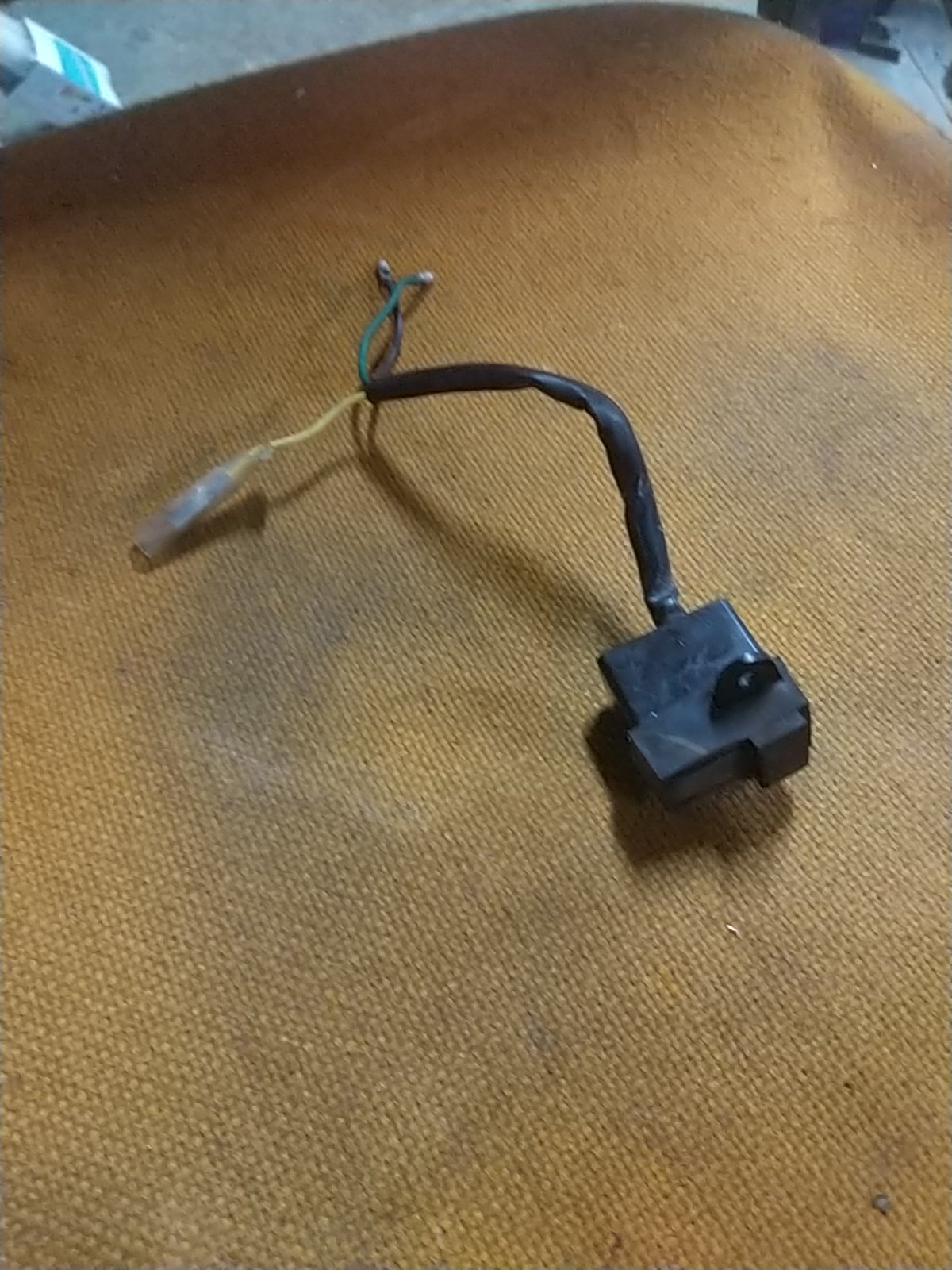

Et ça ?
J'avais noté que c'était fixé près de la boîte à fusibles guidon
Mais je ne retrouve pas de connectiques correspondantes ni de fils de même couleur
Nul part ailleurs non plus
Gérard
Gérard CX 400-500
Gérard CX 400-500
Messages : 1022
Localisation : 58 Nièvre
Re: Help ...
Message par Gérard »
C'est le transformateur 12/7 volts pour l'indicateur de température liquide de refroidissement.

Messages : 6408
Re: Help ...
Gerard toujours au top . :bravo: pour les couleurs des fils tu récupéré de l'indicateur de température .

Messages : 1022
Re: Help ...
Merci Jacques , je fais avec mes souvenirs. :binouze:
Pour les couleurs de fils:
Vert = masse
Noir = +
Jaune = indicateur température
A+++Gérard

Re: Help ...
Indicateur ou sonde de température ou voyant ?
Je n'ai pas d'indcateur de température sur mon carénage
Gérard
Gérard CX 400-500
Gérard CX 400-500
Messages : 1022
Re: Help ...
Regardes dans le compte tours il n'y en a pas un ???.

Re: Help ...
Pas faux
Mais comme je compte ne remettre ni compteur ni compte tour, je les ai déjà mis de côté et j'ai zappé
