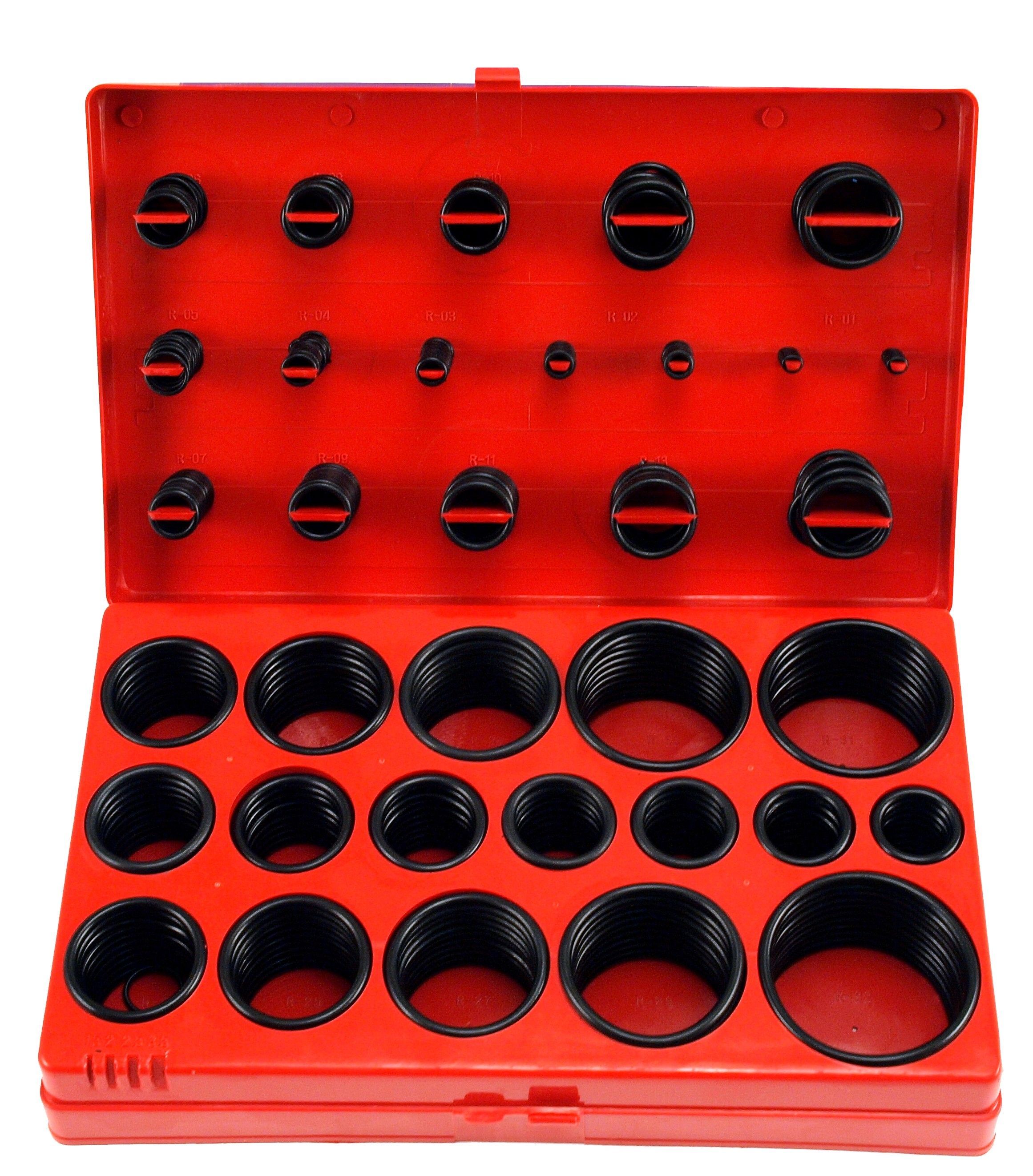

denisvw1200 a écrit : jeu. 06 févr. 2020 20:33 A quoi ressemble ce fameux joint entre la pipe et le cylindre ?
C'est un simple joint torique https://www.cmsnl.com/honda-cx500-1981- ... j0GiTJKi71
On en trouve facilement dans les mallettes dans ce style :

Merci je vais aller trouver ça dès que possible. :D
