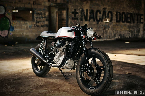

a votre avis, je la passe en roue a rayon ou non ? Dans tous les cas si je le fais, c'est en respectant les tailles d'origine 19-18 pouces.
Messages : 4692
les roues à rayons c'est très joli mais ça prive d'une évolution majeure des pneus : les tubeless.:(
A être obligé de mettre des chambres à air dans les pneus, autant utiliser les pneus les plus performants possibles disponibles, et pour ça aujourd’hui, pas d'hésitation : les deux roues en 17 ".
Ça, c'est ce que je ferais si j'étais confronté à ce problème, mais comme je tiens à mes tubeless ...................... :wink:

je n'ai pas forcément envie d'évoluer vers des pneus sportifs ou récent, j'aime bien mes pneus à l'ancienne :D
Messages : 1799
passe la en roue a rayons, ça claque grave les rayons
ma cafetière est en phase essaie pour mes roues a rayons et franchement quand je m'arrète c'est un plaisir de voir de belle roue a rayons

J'hésite sinon à passer en fourche inversée, gros freins + jantes à rayons en 17, mais du coup, finis le look old school ...

C est sur que les roues à rayons sur un cx c est magnifique mais pas évident avec le problème de chambre à air et le changement du pont . On en parle la
viewtopic.php?t=2511&sid=b3db81941b9a6b ... 53938004c2
Mais un cx avec des pneus Firestone Delux sur jantes constart, ça claque pas mal aussi

Je préfère le look des avon speedmaster mk2 et shinko E270 comme j'ai actuellement que ceux des firestone deluxe :chut1
Et au moins, j'ai des pneus qui tiennent la route 8)
En gicleur j'ai mis un 87,5 au lieu de 75 en primaire et un 120 au lieu de 110 en secondaire.
Une fois que j'aurai remonté un peu mon aiguille, je pense diminuer le gicleur primaire, essayer un 85.

on ne change pas de pont sur le cx
sur ma cafetière le pont est d'origine, on décale le rayonnage et le tour est joué

1300 km de bonheur depuis qu'elle est terminée.
Kif total 8) :clope:
