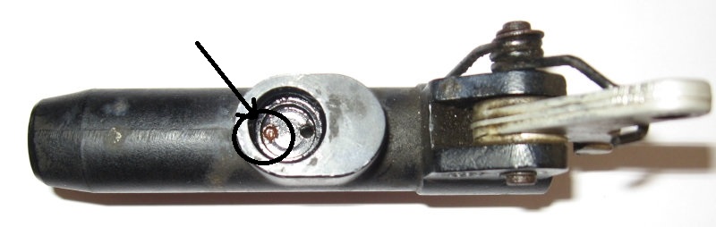

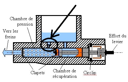

Si ça fonctionnait avant , ça doit encore mieux fonctionner avec des pièces neuves, sauf.........................................si le deuxième minuscule trou du MC est bouché.
En effet, lorsque le système était rempli et bien que ce trou soit bouché, ça pouvait fonctionner ............. un certain temps.
En revanche, lorsqu'on a vidé le circuit et qu'on essaye de le remplir et de le purger, c'est impossible si ce petit trou est bouché.
Le problème est que ce trou est difficile à voir, surtout dans un système laissé plus ou moins à l'abandon où il peut être devenu complètement invisible.
J'ai trouvé une photo et un schéma : ce n'est pas du CX mais c'est parfaitement comparable : le trou dont je parle est entouré et indiqué par la flèche : on voit bien sur la photo qu'avec un peu de corrosion, il peut vite devenir indétectable
As-tu vérifié que ce trou était bien débouché sur ton MC ?
J'utilise pour cela la corde la plus fine (en acier) d'une guitare électrique.
