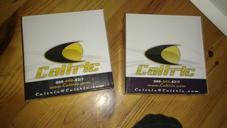

Reçu hier par la poste. Il ressemble bel et bien a celui de nos montures.
Le prix ???? 110 Dollars l'ensemble port compris.
Provenance??? Ebay US (Ebay.com)
Délais??? Environ 3 semaines.
Maintenant il faudra attendre que je refasse l'autre moteur pour savoir si il fonctionne.....
