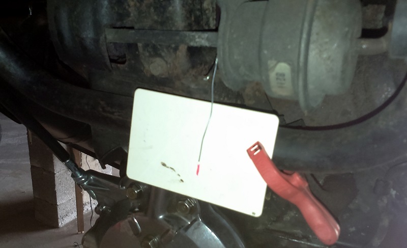

Après avoir longuement recherché sur le forum du CXtwinning, j'y ai trouvé des pistes pour vérifier le fonctionnement de la fameuse soupape et je me suis lancé.
Comme tu l'as dit, il faut injecter de l'air comprimé (mais pas plus de 1,3bars) dans la capsule pneumatique qui commande l'ouverture de la soupape, évitant ainsi l'affolement du turbo.
Si tout va bien, la tige de commande se déplace (environ 2 à 3mm) et ouvre la soupape.
Si rein ne se passe : aïe, aïe, aïe ! ! ! ! :cry:
Voici donc mon dispositif "d'injection" constitué d'une pompe à pied et d'une Durit reliée à la capsule de pression.
Parallèlement, un fil de fer fixé sur su la tige de commande et un envers de carte plastifiée avec un repère au stylo et fixée sur le cadre doivent me permettre de vérifier le déplacement de la tige pendant que je pompe :
Image Image
Et me voila parti pour pomper (prudemment pour ne pas dépasser la pression admissible et tordre la capsule) avec le cœur battant et ................................
au repos :
avec un peu plus de 1bar dans la capsule :
..................................mon repère s'est déplacé !
le mécanisme de la soupape fonctionne ! :zboing-zboing
Mais maintenant que j'ai écarté l'hypothèse la plus funeste, il n'en reste pas moins que je n'ai pas élucidé ma panne pour autant.:oops:
Reste donc à chercher du côté des capteurs de pression, d'un faux contact quelque part ou peut être du coté du système d'alimentation (pompe à essence, filtres, etc ....)
Pour cela, j’attends de disposer du manuel d'atelier trouvé sur Ebay et qui devrait arriver dans quelques jours.
En attendant, les spécialistes, vous en pensez quoi ?
