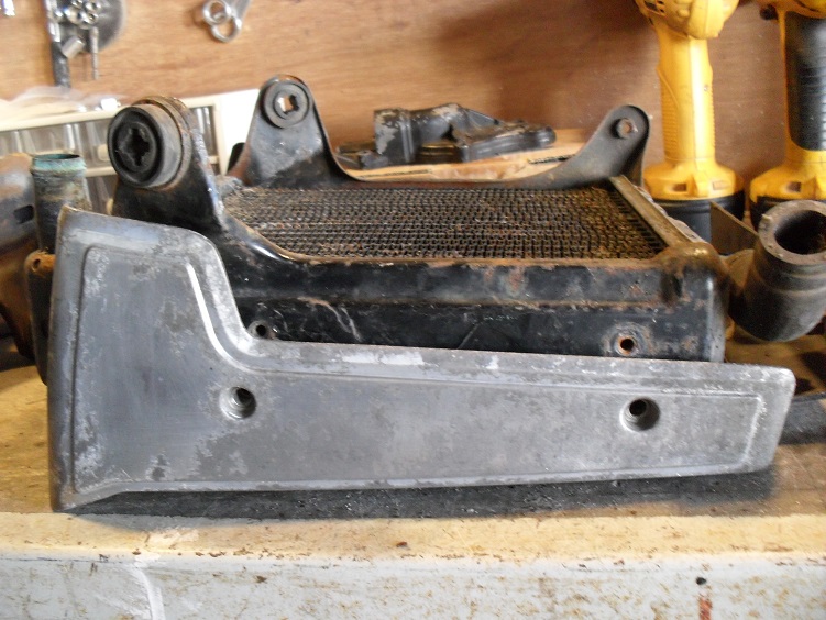

Messages : 6396
plus la fixation des caches qui ont 5 mm de dif en entraxe .cache plastique /cache aluminium

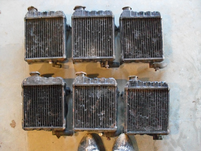

Message par Totopa »
Comme ça? :heuuu:
Non, il y a une différence de 25 mm.

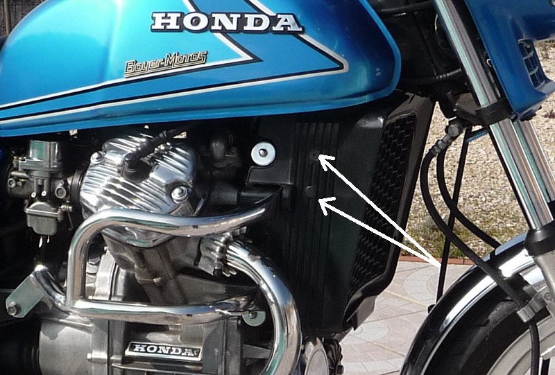

Message par Harold »
jacques segret a écrit :j'avais prévenu .qu'il y avais une dif sur les fixations des caches .
Oui Oui donc: soit on prend un radiateur de custom et on a le cache en métal qui va bien ou alors le radiateur de cx post 81 et dans ce cas, les fixations ne correspondront pas au cache en métal. C est ça ?
Messages : 4678
Harold a écrit : Oui Oui donc: soit on prend un radiateur de custom et on a le cache en métal qui va bien ou alors le radiateur de cx post 81 et dans ce cas, les fixations ne correspondront pas au cache en métal. C est ça ?
.......ou on peut aussi fabriquer une patte métallique de 25mm dans un sens ou dans l'autre pour rendre compatibles tous les caches avec tous les radiateurs. :)
C'est ce que j'avais fait sur ma routière de 78 (avec un cache plastique noir) et qui possédait un radiateur de 81 : la seule chose de visible est un capuchon plastique qui recouvre le trou d'origine au dessous de la nouvelle fixation.
